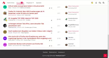

vorhin machte ich einen Screenshot wie die Seite der ungelesenen Beiträge bei mir aussieht, denn sie sieht so aus wie ich es gewohnt bin (userContent.css angepasst)

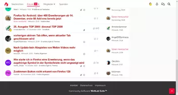

Nach einiger Zeit (gleiche Browsersitzung) rief ich die Seite wieder auf und die Schrift ist viel fetter geworden, siehe:
wie kann das sein? Bei Bedarf kann ich gerne meine userContent.css posten. Das Verhalten habe ich auch erst seit kurzem, somit denke ich, dass es mit dem WoltLab Suite 6.0 & Design-Refresh zu tun hat.
Die Screenshots sind schon arg klein.
Auf welchem zeitlichen Stand ist denn der erste Screenshot? Ausgehend von den Header-Icons muss das nach dem Design-Refresh gewesen sein. Vergangenen Freitag gegen 12.00 Uhr hatte ich Änderungen an der Schrift vorgenommen (siehe Beitrag #81). Das Ergebnis dürfte aber die Darstellung, wenn überhaupt, eigentlich (berühmte letzte Worte) nur in Richtung Darstellung von vor dem Design-Refresh verändert haben. Ist der erste Screenshot älter? Ansonsten ist hier vielleicht die ältere Version im Browser-Cache gewesen, sodass sich das erst verspätet bei dir ausgewirkt hat.
Ohne mir bei der Größe des Screenshots ganz sicher sein zu können, kommt mir die Schrift im zweiten Screenshot zu fett vor. Hast du lokal eine Schrift mit dem Namen Quicksand installiert?

hatte ich auch bemerkt und größere eingefügt.
beide von heute: Bild1: 9:58 Uhr, Bild2: 12:42 Uhr

Was mir gerade auffiel: Wenn ich die Seite länger offen habe (wenn die Schrift zu fett ist) dann ploppt sie wie aus heiterem Himmel manchmal zur "Normalsicht" um.
Auch wenn ich einen Beitrag anklickte und dann wieder zu ungelesenen Beiträgen wechselte war die Schrift wieder normal.
öffne ich wieder einen neuen Tab aus den Lesezeichen heraus mit ungelesenen Beiträgen, ist sie wieder zu fett
