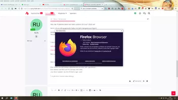

    Anbei noch ein Screenshot der akt. Version von FF

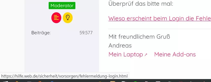

  • Ja, dich meinte ich.
    Der Link bei Beitrag #5 unter "Überprüf das bitte mal:"
    Man sollte nie mit Idioten diskutieren, sie sind sehr geschickt.
    Erst ziehen sie dich auf Ihr Niveau herunter,
    und dann spielen sie ihre Erfahrungen aus!
  • Wenn ich ihn mit der mittleren Maustaste anwähle, komme ich zu meinem Beitrag. Ist eine Angewohnheit.
    Mit Linksklick funktioniert es.
    Mein Fehler.
