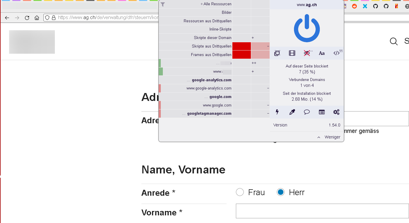

    Nun zeigt mir uBlockOrigin folgendes an:
    Frage: Auf dem Printscreen von uBlockOrigin sieht man, dass Elemente von Google auf der Seite eingebaut sind.
    Muss ich jetzt Angst haben, dass Google meine Adresse und/oder den Inhalt meiner Frage mitkriegt?
    Was ist richtig?

    Google kann überhaupt nicht „mitlesen“, was du auf anderen Seiten machst. Und die Frage wäre ja auch, wieso ein Website das wollen könnte, dass ein Drittanbieter das tut. Denn am Ende ist es die Website, welche dafür ein Script bewusst einbauen müsste.

    B. Und was C betrifft, was definitiv nicht zutrifft, wäre es übrigens immer noch ein ziemliches Datenschutz-Problem, wenn es so wäre. Google gehen deine Eingaben auch in anonymisierter Form nichts an.
    Der Screenshot zeigt den Google Tag Manger / Analytics. Das sind grundlegende Analyse-Werkzeuge, wie sie auf fast jeder Website eingesetzt werden. Wir verwenden hier Matomo, das macht genau das Gleiche. Damit kann erhoben werden, von wo die Besucher kommen, auf welchen Seiten die Besucher länger bleiben und wo sie schneller wieder gehen, was für Browser genutzt werden etc. Das sind statistische Daten und nichts über dich persönlich oder die Eingaben, die du auf der Website tätigst.
  • Bafire Passt jetzt nicht ganz zu deinem Problem, aber es fiel mir auf:
    Auf deinem Screenshot sieht man dass du Skripte/Frames aus Drittquellen global blockiert hast. Das ist ganz und gar nicht sinnvoll, denn das gilt dann für alle Websites, wenn dann höchstens lokal blockieren (rechte Spalte), das gilt dann nur für die eine Seite auf der du dich befindest. Skripte aus Drittquellen werden sehr oft eingesetzt und ich kann mir nicht vorstellen dass du sie überall blockiert haben willst. Beispiel https://demo.files.gallery/?balloons mit deinen global blockierten Skripten aus Drittquellen funktioniert die gesamte Galerie nicht mehr. Also mache es lieber rückgängig.
