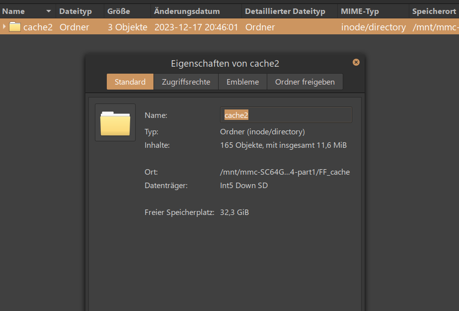

  • Hier sieht das so aus (Rechner ist den ganzen Tag gelaufen)
    Ja, das ist eine Momentaufnahme, FF schreibt ja nicht laufend dazu, wenn man Tabs öffnet oder schliesst, sondern
    ändert das, mal sind es hier 1400 Dateien, mache ich 4 Tabs zu sinkt es auf 300 Dateien ab usw.
    FF schreibt also nicht immer weiter dazu, so das sich Hunderte von MB dort befinden.
