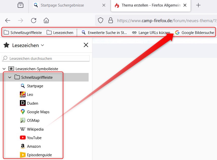

  • Hallo Andreas, zu früh gefreut :(
    Vielleicht noch mal zu den Begrifflichkeiten, daran hapert es ja meistens.
    Ich habe links den Begriff Lesezeichen-Symbolleiste (1), darunter einen Ordner Schnellzugriffleiste (2) mit diversen Einträgen und darunter einen Ordner Lesezeichen (3) mit diversen Unterordnern und Lesezeichen sowie die Anzeige der Lesezeichen in der Lesezeichen-Leiste (4) unter der Adresszeile (5).
    Jetzt habe ich in der Lesezeichen-Leiste (4) einen Eintrag gelöscht, dann wird er auch im Ordner Lesezeichen (3) gelöscht, was ich ja nicht will.
    Ziel sollte sein links den Ordner Lesezeichen (3) und oben die Lesezeichen-Leiste mit den Einträgen aus der Schnellzugriffleiste, die ich links (2) nicht zwingend brauche, genausowenig wie den Begriff Lesezeichen-Symbolleiste

  • die ich links (2) nicht zwingend brauche
    Links, das ist die Sidebar.
    Darin sind alle deine Lesezeichenordner, also praktisch eine Kopie aller deiner Lesezeichen und Ordner.
    Egal wo du einen davon löschst, ist er also auch an der anderen Stelle weg.
    Trennen kannst du das nicht.

  • Ziel sollte sein links den Ordner Lesezeichen (3) und oben die Lesezeichen-Leiste mit den Einträgen aus der Schnellzugriffleiste, die ich links (2) nicht zwingend brauche, genausowenig wie den Begriff Lesezeichen-Symbolleiste
    Die Begrifflichkeiten sind soweit ja richtig, aber ich glaube, du hast das Grundprinzip der unterschiedlichen Lesezeichen-Ordner/-Leisten noch nicht richtig verstanden:
    Du hast in der Sidebar drei(!) nicht editierbare oder löschbare Haupt-Lesezeichen-Ordner:
    (1) Lesezeichen-Symbolleiste
    (2) Lesezeichen-Menü
    (3) Weitere Lesezeichen
    In diesen fixen Hauptordnern werden die Lesezeichen, welche du dort hinzufügst, getrennt und unabhängig voneinander, in der Datenbank abgespeichert. Du kannst also dort Lesezeichen/Unterordner löschen, ohne dass dies Änderungen in den anderen Ordnern verursacht. Der "Lesezeichen-Symbolleiste"- Ordner in der Sidebar ist wiederum ein direktes Abbild der Lesezeichenleiste. Was du dort änderst spiegelt sich sofort in der Leiste wieder.
    Du brauchst keinen "Schnellzugriffsordner". Füge einfach alle Lesezeichen/Unterordner, welche du in der Leiste benötigst, unter "Lesezeichen-Symbolleiste" in der Sidebar (oder direkt in die Leiste ) ein. Die anderen Lesezeichen kommen in das "Lesezeichen-Menü"!
    Edit: Der "Lesezeichen-Symbolleiste"-Ordner in der Sidebar ist normalerweise eingeklappt, da diese Einträge ja schon in der oberen Leiste stehen.
