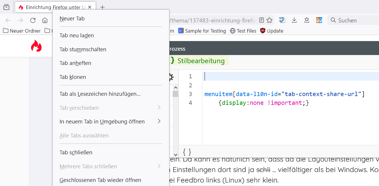

    Dann erscheint in Linux im Tabkontextmenü der Eintrag "Teilen", unter Windows nicht. Ich arbeite mit dem Mod "simpleMenuWizard" und habe eine "tab-context.css" mit folgendem Code im Einsatz:
    Ich dachte hier greift Zeile 43/44 und blendet das aus. Ist das falsch?
  • Örks :rolleyes:
    Hach, ich bin ja grad im Frustrationsmodus. Warum dann nicht auch unter Windows. In N++ ist die Zeilennummerierung anders als dann hier im Output, sorry Andreas.
    Ich meine im obigen Code Zeile 38/39
  • Ich meine im obigen Code Zeile 38/39
    Zumindest hier funktioniert das auch:

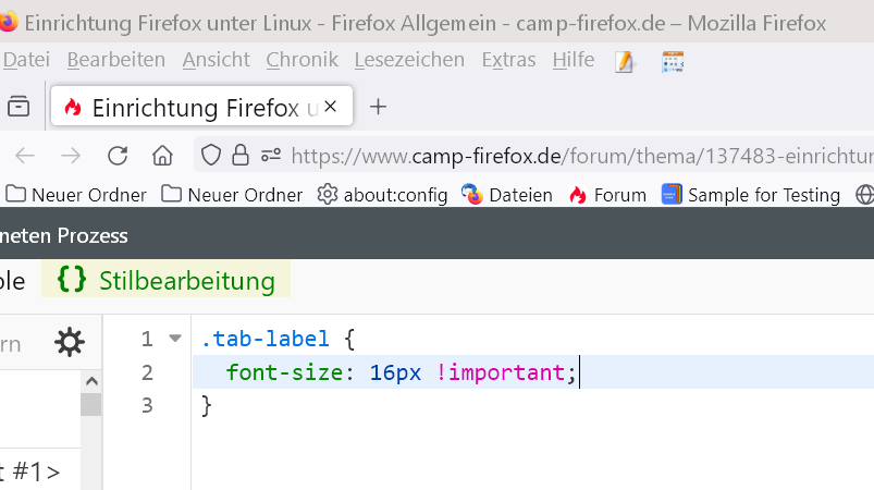

    Die Schriftgröße der Tabs ist sehr klein.
    .tab-label {
      font-size: 16px !important;
    Die Größe musst du dir anpassen.

  • Die Schriftgrößenanpassung funktioniert in einem Testprofil unter Windows. Da muss ich später schauen welche Größe unter Linux passt und ob evtl. Tabbreite und höhe nachjustiert werden müssen. Danke dir
