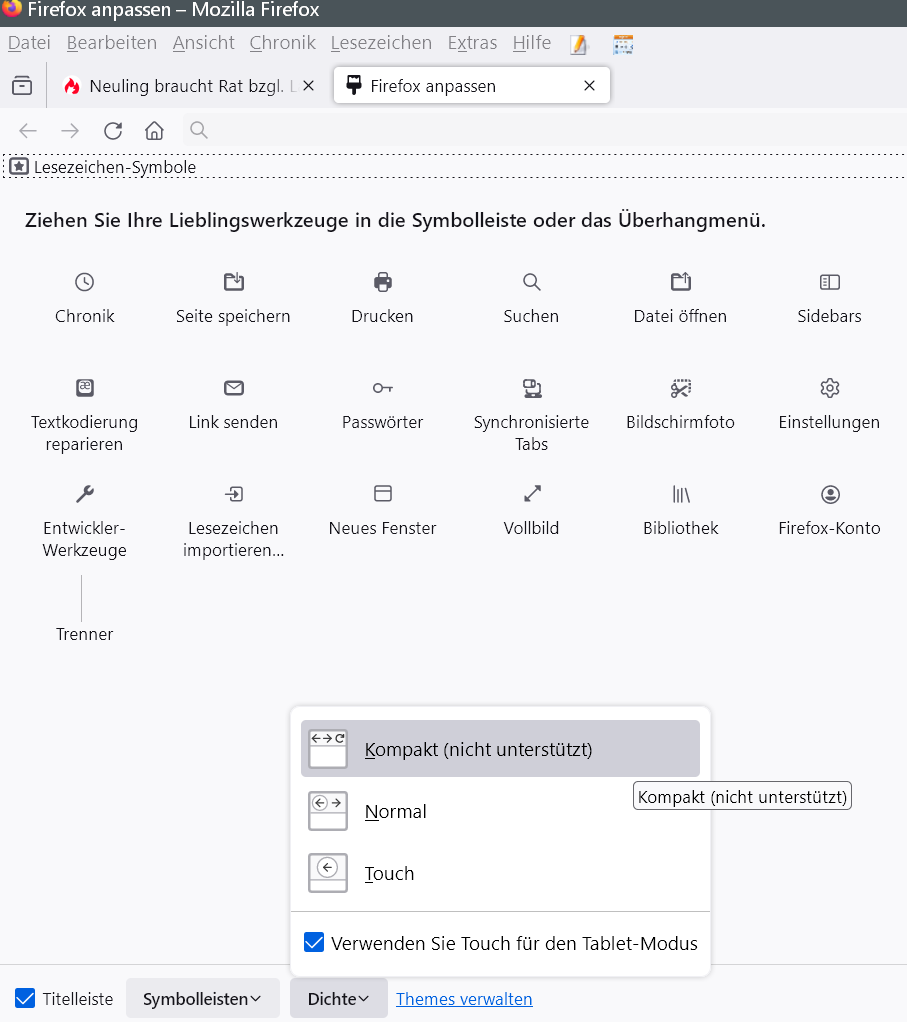

    sowie die tabdicke
    Setzt bitte in about:config diesen Wert:
    browser.compactmode.show
    mal auf true.
    Dann unter Symbolleiste anpassen hier den Haken bei Kompaktmodus setzen.

    Die Ampel sieht aber nicht sehr sauber plaziert aus, was ist denn dafür der Code? :/
    Aber egal, für Firefox 115esr am Mac, und Tabs unten, könntest du mal sowas probieren, als Ersatz für deinen Code oben in Beitrag #1.
    Das setzt dann die Ampel nach oben links bei deaktivierter Titelleiste, sonst wie normal, und die Tabs sind unten.
    Sollte auch für diesen komischen Kompaktmodus passen. ;)
