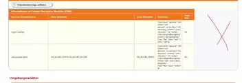

about:support - Version 122 und 123 - Rubrik "Medien" nach rechts erweitert

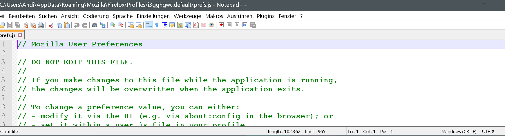

  • Bei mir sind die (genutzten) prefs alle ausnahmslos in ANSI. Firefox schreibt das auch so, siehe oben. Bei Thunderbird ist das UTF-8. Ich habe keine Ahnung, warum. Eine neue ist in UTF-8. Ergo muss ja dann was in meiner prefs stehen, was Firefox dazu zwingt, als ANSI zu schreiben. merde
    Nö, nicht die prefs, ist was anderes im Profil.
    Einmal editiert, zuletzt von .DeJaVu (21. Januar 2024 um 13:09)
  • Ich hab keine anderen JS. Ich bin grad im Ausschlussverfahren dran, nicht extensions, nicht storage, nicht css. Momentan geht der Verdacht Richtung favicons/places.
  • user.js hab ich letztes Jahr alle entsorgt, sonstige Scripte nutze ich nicht. Aber ich habe die Lösung: Sync.
    Sobald sich Firefox synced, ist die prefs in ANSI, ohne Sync in UTF-8
  • .DeJaVu Hast du mal die prefs.js manuell geändert und versehentlich in ANSI abgespeichert? Eigentlich sollte man aber die prefs.js nicht bearbeiten.
  • Ich habe das jetzt so ↓ gelöst.
    Danke, Ralf, das habe ich auch gemacht, musste aber die Breite insgesamt anpassen. Kann ich erst einmal mit leben.
    Trotzdem ist es so wie Andreas schreibt, die ganze Rubrik Media passt eben nicht. Dem stimme ich zu , denn in allen anderen Bereichen ist es ja nicht so, und die Breite kann beliebig geändert werden.
    Grüße vom FuchsFan
  • Ich habe (für mich) eine Lösung gefunden, mit denen ich den Bereich "Medien" wieder auf die Reihe kriege:
    	/* Sonderanpassungen für den Bereich "Medien" */
    #media-content-decryption-modules-tbody > tr:nth-child(3) > td:nth-child(4),
    #media-content-decryption-modules-tbody > tr:nth-child(4) > td:nth-child(4) {
    	word-break: break-word !important;
    Damit kann die Spalte "Funktionen" im Abschnitt "Informationen zu Content Decryption Modules (CDM)" dann schmaler werden und die ganze Tabelle paßt wieder.
    Vielleicht könnt ihr das ja auch gebrauchen?
    Der Fehler im Bereich "Wichtige modifizierte Einstellungen" ist dann noch eine andere Baustelle - aber da muß wohl Mozilla ran. :/
