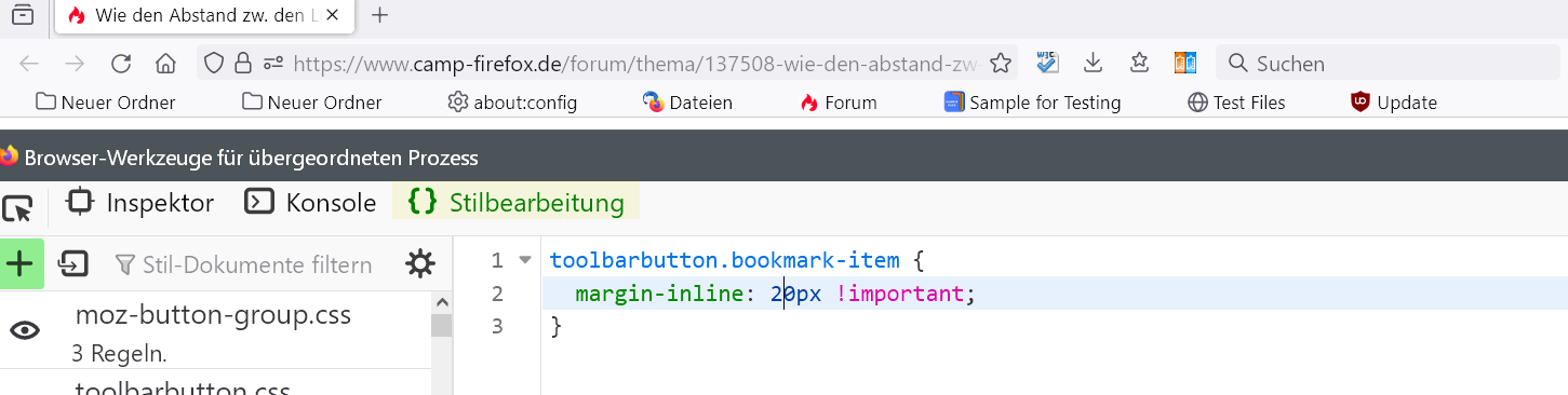

    Hallo!
    Ich habe wahrscheinlicht eine leicht zu lösende Frage, aber selber bekomme ich es nicht so richtig hin...
    Wie kann ich den Abstand zwischen den einzelnen Lesezeichen in der Lesezeichen-Symbolleiste vergrößern? Ich habe ein Bild beigefügt, auf dem ich mit neongrün markiert habe, welche Stellen ich meine.
    Ich möchte bei meinem Fox mal testen, wie es mit etwa der eineinhalbfachen Breite dort aussehen würde.
    Grüße von Mike

    den Abstand
    toolbarbutton.bookmark-item {
      margin-inline: 20px !important;
    Den Abstand musst du dir dann anpassen.

    Videoanleitung für die userChrome.css und mehr
    Zusätzlich muss in about:config der Eintrag:
    auf true stehen.
