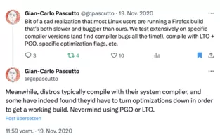

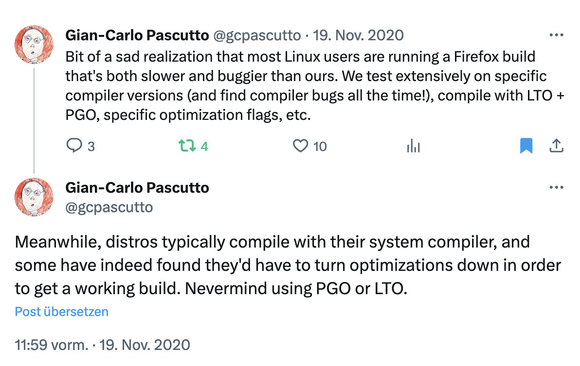

    Ganz im Gegenteil: Das ist die schlechteste aller Optionen. Der Kommentar eines Firefox-Entwicklers als Screenshot, da X kein Einbetten mehr ermöglicht:
    Diese Builds haben immer wieder Probleme, die ein offizieller Mozilla-Build nicht hat. Vor zwei Tagen erst hat Mozilla einen Blog-Artikel veröffentlicht, der erneut einen genau solchen Fall beschreibt. Auch in dem Fall ging es um einen Absturz. Deswegen sollte in einem solchen Fall der erste Versuch immer ein offizieller Mozilla-Build sein.

    Du hast aber schon mitbekommen, dass die Quelle meiner Aussage ein Firefox-Entwickler ist? Der als Security Engineering Manager, der die Betriebssystem-Integration anführt, im Übrigen ziemlich gut weiß, wovon er spricht. Auch das aktuelle Beispiel bezüglich Kompilierunterschiede in Distributions-Builds, die zu Fehlern führen können, wurde auf einem offiziellen Mozilla-Blog derart detailliert geschildert, dass man das nicht als „unsinniges Gerede“ abtun kann. Und du kannst davon ausgehen, dass ich nicht geschrieben hätte, dass so etwas schon häufiger vorkam, wenn das nicht der Wahrheit entsprechen würde. Ich hab ja nun auch schon ein paar Jahre Support-Erfahrung und weiß daher, dass das im Rahmen des Möglichen liegt - ohne damit zu behaupten, dass das auch in diesem Fall so ist. Es geht in diesem Schritt erst einmal um Ursacheneingrenzung durch Bestätigung oder Ausschluss. Was das damit zu tun haben soll, ob ich privat Linux nutze und Detail-Fragen zur Installation beantworten kann, weiß ich wirklich nicht.
    habe ich Linux-Experte (Linux-Club) gefragt, ob ich dem System durch diese Installation Schaden einrichten könnte.
    Die Frage, ob die Originalversion einer Software, die direkt vom Hersteller kommt, einen Schaden anrichten könnte, den eine nicht offizielle Version, welche von einem unbekannten Dritten kompiliert worden ist, nicht anrichtet, finde ich schon etwas ironisch. Wenn überhaupt passiert in der Praxis das genaue Gegenteil, wenn andere Compiler und/oder Compiler-Einstellungen verwendet werden, weil die Anwendung mit diesen Unterschieden weder getestet noch dafür angepasst ist.
