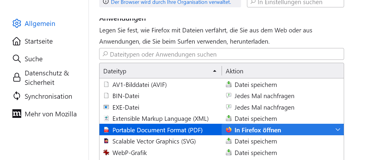

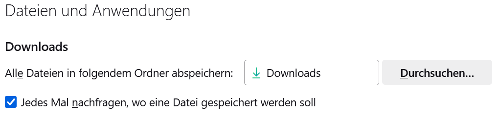

  • Das Download-Verhalten ist auch von der Website sowie den Einstellungen unter Allgemein → Anwendungen abhängig. Bitte nenne ein konkretes Beispiel für einen Download.
    Nun, in der letzten Zeit habe ich hauptsächlich PDFs heruntergeladen. Die werden zwar in einem neuen Tab geöffnet, aber gleichzeitig im Download-Ordner gespeichert. Wenn es nun aber beispielsweise um einen Installer eines anderen Browsers geht, dann werde ich tatsächlich nach dem Speicherort gefragt.
    Das ist ein komplett anderer Anwendungsfall als das, woran ich nur nach Lesen des Startbeitrags gedacht hätte. PDF-Dateien werden standardmäßig im Browser angezeigt. Daher erfolgt dafür auch keine Nachfrage nach einem Speicherort. Wie ich bereits schrieb: Einstellungen → Allgemein → Anwendungen, dort gibt es ganz sicher eine Option für PDF-Dateien, deren Konfiguration du prüfen musst.
