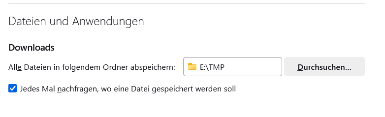

    Unter "Alle Dateien in folgendem Ordner abspeichern" habe ich den Ordner E:\TMP und das Kästchen "Jedes Mal nachfragen, wo eine Datei gespeichert werden soll" angekreuzt (siehe Screenshot). Jedes Mal, wenn ich speichere (z.B. Kontoauszüge), fragt mich Firefox, wo ich speichern soll. Und er speichert es dort, wo ich es sage. Und dann finde ich eine Kopie dieser Datei in E:\TMP. Ich muss diesen Ordner einmal pro Woche säubern.

  • Ich glaube, ich habe es herausgefunden, aber das Problem bleibt. Ich gehe also zum Beispiel in ein Bankprogramm. Ich klicke auf "Kontoauszug als pdf öffnen" (es gibt keine andere Option). Und da wird die pdf-Datei in den Ordner E:\TMP heruntergeladen und genau dort geöffnet, weil der Pfad zur Datei in der Firefox-Adressleiste angegeben ist (file:///E:/TMP/Kontoauszug...). Und wenn ich dann auf die Schaltfläche "Speichern" klicke, fragt Firefox, wo gespeichert werden soll. Und er speichert sie dort, wo ich es sage. So habe ich diese Datei zweimal gespeichert. Wie lässt sich das vermeiden?
  • Das war's, ich habe es gefunden. In Einstellungen -> Anwendungen hatte ich "In Firefox öffnen" für pdf-Dateien. Ich habe auf "Datei speichern" geändert und jetzt wird die pdf-Datei nicht mehr angezeigt, sondern an der angegebenen Adresse gespeichert. Vielen Dank an alle.
