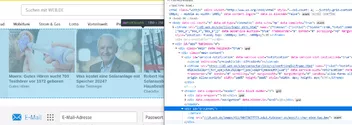

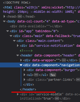

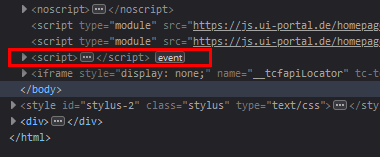

  • Da stehen wir wohl auf unterschiedlichen Standpunkten. Meine Wenigkeit erwartet eine Unterfütterung mit Informationen. Es nützt mir (und dem TE) nichts, wenn du dich mit ABP hinstellst und sagst: "ich hab das nicht". Es wäre mindestens von Vorteil, wenn du mit ABP feststellen könntest, was von welcher Liste gefiltert wird. Was allen Teilnehmern gemein ist: jeder hat Firefox und mindestens einmal den Inspector bedient. Ich gab nicht umsonst den Hinweis auf event, weil es genau das ist, was hier wichtig wäre, insofern ein Script ermittelt werden soll.
    Mir sind solche Banner per Script nicht neu, sei es Scripte mit/von tisoomi, matomi, ovToolkit etc. Oder solche Konstrukte:
    "https:/"+"/www.tisoo"+"mi-"+"services.com/cookie"
    Die meisten dieser Scripte beinhalten sowas: abcdefghijklmnopqrstuvw und/oder ABCDEFGHIJKLMNOPQRSUVT und/oder 0123456789
    Der Timeout ist bewusst gewählt, denn es wird erst eingeblendet, wenn jeder Werbeblocker durch ist mit seiner Arbeit. Deswegen bringen class und id nichts, weil die sich fast immer ändern, random eben.
    Nur zeigt ublock mir keinen solcher Filter an. In einem meiner Testprofile ist uBo mv3 installiert, da wird auch nichts angezeigt, da ist allerdings auch die Easylist Germany aktiv.

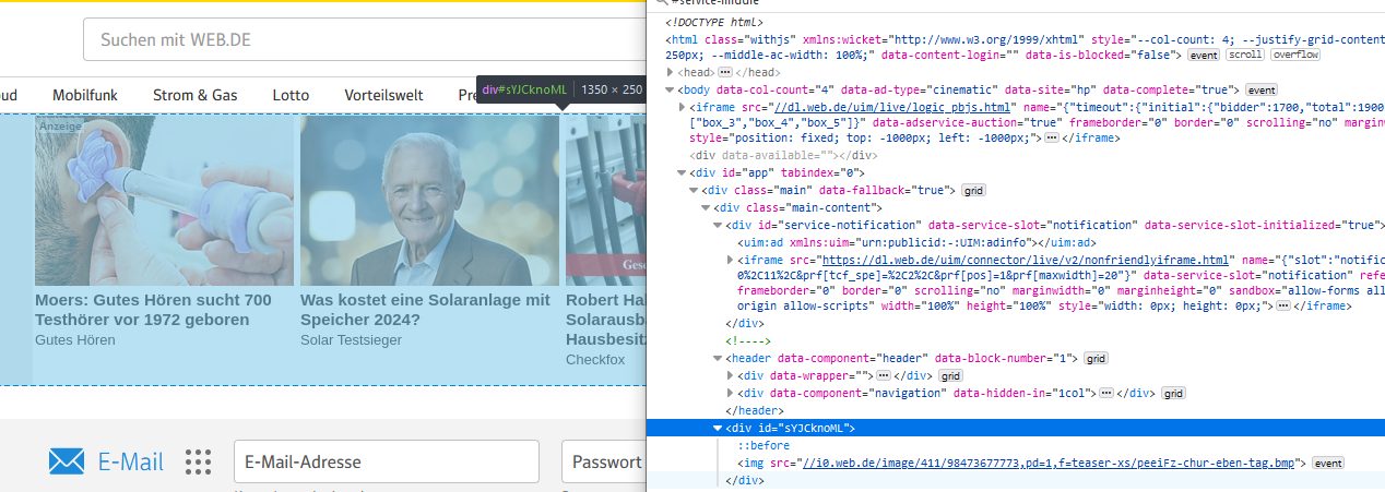

    Ah ja, mit dem Filterlevel "einfach" ist zuerst das Sky-Banner zu sehen, dann schaltet es auf die andere Werbung um, random-Tag #sYJCknoML. Leider kein event zu sehen, das bedeutet suchen...

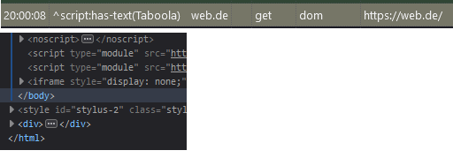

    Nachtrag, die zweite: Zeile 11636 müsste das betreffende Script sein. Da kommen diverse appendchild und Masken wie zB [A-Z][a-z][0-9] vor. aha, Taboola kommt auch drin vor. Das Script würde unter Inline-Scripte fallen.
    *##^script:has-text(Taboola)

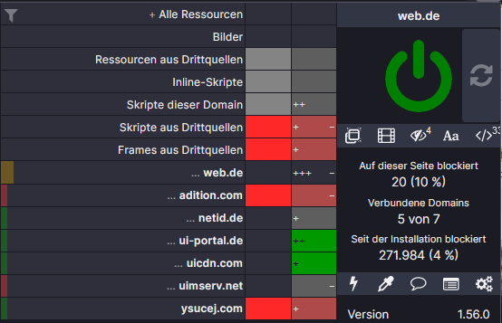

    uBo zeigt mir recht oft das folgende an
    web.de##+js(addEventListener-defuser, timeupdate) in verschiedenen Zusammenhängen.
    Kommt aus uBlock filters – Ads
    Die Liste "EasyPrivacy" wirkt auch rein. Ich hätte auch noch
    section[data-name="inactivityDialog"] von AdGuard – Popup Overlays,
    und Adguard DNS Filter.
    Im Anhang diverse Bilder zum Text von mir, da ist auch zu sehen, wie der "Taboola"-Filter greift, und eines zu den Einstellungen von uBo. uBo Lite schafft es aktuell nicht mit der Stufe "vollständig"
  • Habe in 'Meine Filter' lediglich dies eingetragen (alle anderen Einstellungen sind auf 'standart', Drittquellen sind zugelassen):
    web.de##^script:has-text(Taboola)
    Habe seit 20 min keine neue Werbung am Anfang der Site.
    Scheint zu funktionieren. Danke.

    Hinweis zu has-text in ublock - das ist Groß-klein-sensitiv, es muss in diesem Fall genau "Taboola" heissen, nicht "taboola". Wobei ich nicht nachgeschaut habe, ob "taboola" auch vorkommt.
    Hier bleibt es auch ohne so einen Eintrag in aktiv = keine Werbung, warum auch immer. Warum es nicht in meiner Liste steht? Entweder nie so benötigt, oder wieder entfernt, weil manch schlauer Webadmin solche Scripte gerne in die wirklichen Nutzscripte integriert hat, damit war auch die Funktion der Webseite kaputt, wenn man es gefiltert hat.
