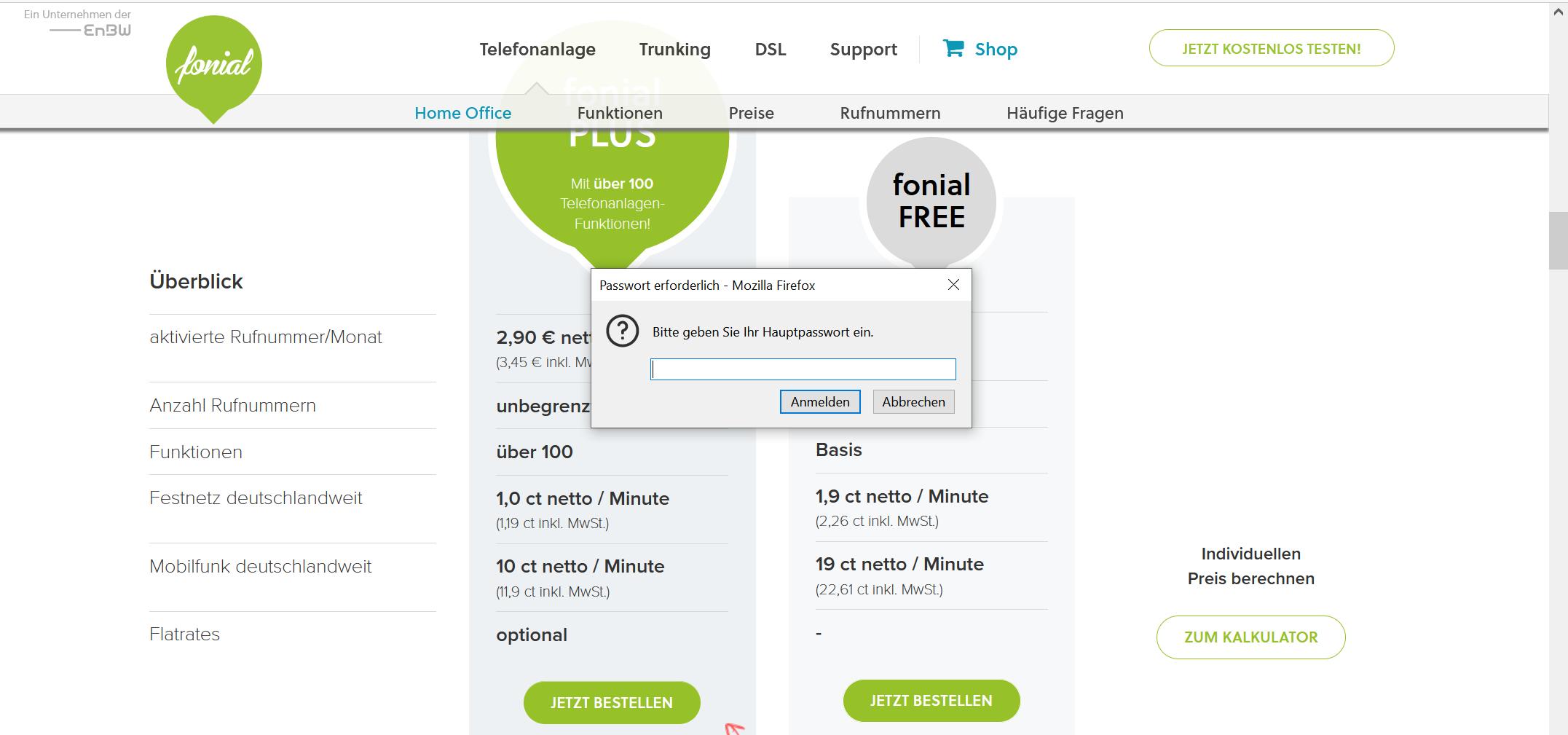

    Hi,
    neuerdings fragt FF gleich nach dem Start das Hauptpasswort ab. Ist das ein Hinweis auf Hacking und wie ändere ich das?

  • Könnte auch damit zusammenhängen, wenn gleich beim Start eine entsprechende Seite/Verbindung angefordert wird:
    The server is asking for a client authentication certificate. If a primary password is set, Firefox will ask for it when searching for these certificates.:
    1799276 - The password dialog is displayed on tracker.debian.org , although no passwords are stored
    UNCONFIRMED (nobody) in Toolkit - Password Manager. Last updated 2023-12-11.
    bugzilla.mozilla.org

  • Danke erst einmal an alle.
    Vorweg an Sören: Obwohl ich in meinem Profil nichts ausgeschlossen und auch die richtige Mailadresse angegebn habe, bekomme ich keine Benachrichtigung über Eure Beiträge. Was tun?
    Nun zur Sache: Keine dieser Möglichkeiten habe ich eingerichtet. Als Einziges habe ich vor einigen Tagen alle Favoriten mit meinem neuen Handy sychronisieren lassen. Wenn das die Ursache gewesen ist, wo finde ich die Stelle, um die Folge abzuändern?
    Die zwei Sätze widersprechen sich. Erst sagst du, keine dieser Möglichkeiten eingerichtet zu haben, wobei die Synchronisation eine der genannten Möglichkeiten war, im nächsten Satz sagst du aber, dass du sehr wohl etwas synchronisieren lässt.
    Prüfe über die Einstellungen, was du alles synchronisieren lässt. Wenn du beispielsweise Zugangsdaten synchronisieren lässt, benötigt Firefox das Hauptpasswort, weil dann ja auch schon direkt nach dem Start darauf zugegriffen werden muss und eben das durch das Hauptpasswort geschützt wird.
    Um auch in dem anderen Punkt sicherzugehen: Du startest also immer mit einem komplett leeren Fenster, sprich nur mit der Standard-Startseite von Firefox, weil du weder deine Sitzung wiederherstellen lässt noch eine eigene Startseite eingerichtet hast? Bei der Frage geht es nämlich darum, ob beim Start nicht eventuell eine bestimmte Website geöffnet wird, welche die Abfrage auslöst.

    2. Hauptpasswort: Aha, es wurde also permanent mit meinem Handy sychronisiert. Eigentlich wollte ich nur einmalig die Favoriten übernehmen. Nachdem ich die Sych nun abgestellt habe, ist der Effekt beim Start verschwunden.
