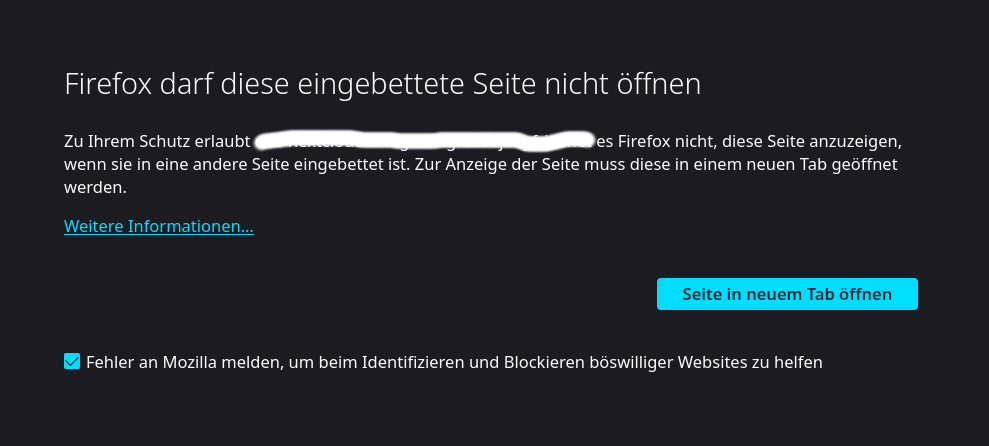

    Folgendes Umgebung ist vorhanden:
    Ich habe eine Domain (bei godaddy gehostet) und betreibe einen eigenen Server mit einer Nextcloudinstanz die via Dyndns (myfritz) von außen erreichbar ist. Das ganze ist via Let's encrypt mit SSL zertifiziert. Nun habe ich bei godaddy eine Weiterleitung eingerichtet via einer Subdomain. Diese zeigt dann auf die DynDNS.
    Das Problem ist nun folgendes, dass beim Aufruf der subdomain die Weiterleitung zwar stattfindet, Firefox aber die Weiterleitung verhindert mit der Meldung: Firefox darf diese eingebettete Seite nicht öffnen (siehe Screenshot/Anhang)
    Was denn für eine Einbettung? Chrome Browser leitet ohne Umschweife weiter. Hat da jemand eine Idee?

  • Im Prinzip ist die meldung sehr eindeutig. Du bietest eine Webseite an, die ein iframe beinhaltet, das bestimmte Anforderungen haben will, aber nicht erfüllt werden.

  • So,erstmal danke für den Link zur Hilfe, den habe ich bereits gelesen. Allerdings hilft er mir nicht weiter, da ich in keine Weise ein Seite in ein iframe eingebunden habe. Ich habe lediglich, wie beschrieben eine 301 Weiterleitung eingerichtet.

    Firefox glaube ich da mehr. Es ist ein iframe, fertig. Du magst das vielleicht nicht eingerichtet haben, aber die genannte Adresse beinhaltet den Zielort hinter deiner Fbox als iframe. Würde mich aber auch kaum wundern, weil das quasi normal für solche Weiterlungen ist, damit die wahre Zieladresse nicht sichtbar ist.

  • Das liegt am fehlenden Verständnis deinerseits bzgl. der Seite, die weiterleitet. Deswegen habe ich dir den Inspector/Netzwerkanalyse, damit du dich damit beschäftigst und dort die Fehlermeldung regelrecht siehst. Im Inspector kannst du das iframe sogar sehen. Da du die URL im Bild inzwischen unkenntlich gemacht hast, ist es nicht mehr zu prüfen unsererseits.
    Firefox ist eindeutig, und da ändert auch nichts der Fehlerbehebungsmods dran, dass du deine Seite (vermutlich) als unsicheres iFrame lieferst -> HTTP, während der Weiterleitungsdienst HTTPS anbietet.
    Das Problem ist ganz auf deiner Seite: Sehr wahrscheinlich HTTP-Inhalte als iframe in einer HTTPS-Seite.

    Bei dem Hoster (godaddy) habe ich eine Weiterleitung eingerichtet die mit einer Maskierung arbeitet. Wenn ich die nutze, dann scheint es tatsächlich in ein iframe gebettet zu werden und dabei wird ein fav icon via http "beigefügt". Das verursacht dann anscheinend die Probleme. Leite ich die Seite weiter ohne die Maskierung klappt es auch mit dem Firefox.
