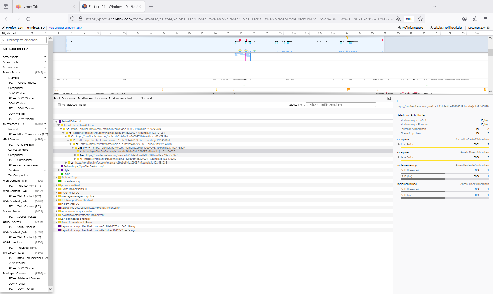

  • Weil das so im Profiler steht "https://firefox.com", aber nicht im/für "parent process".
    Ich hab auch keine Idee, was die Screenshots anzeigen, irgendwas mit/zum Profiler?
    Ich hatte auch nicht umsonst gefragt davor, wo die restlichen 3:02 sind. Wenn mir jemand was von 4 Minuten schreibt, aber nur 28 Sekunden zeigt, hab ich das Gefühl, dass nur die Webseite aufgenommen wurde, aber nicht der Firefox-Start.
    Nachtrag: also bei mir der protokollierte Startvorgang etwas anders im Ergebnis aus. 58 Sekunden. jetzt 35 Sekunden, siehe Bild.

  • Und wie lange hast du gewartet? Ich hab oben noch ein Bild beigefügt, wie das bei mir aussieht, nicht so gut wie erwartet, aber akzeptabel.
    Das ist unter Windows mit der Eingabeaufforderung vermutlich einfacher:
    set MOZ_PROFILER_STARTUP=1
    set MOZ_PROFILER_SHUTDOWN=e:\profiler.dat
    firefox.exe -p test
    Ist ein neues Profil, allerdings greifen hier meine GPO-Einstellungen, daher weder noch allgemeingültig.
    Dann muss ich auf der leeren Seite mit "Untersuchen" in den Reiter "Laufzeitanalyse", Aufnahme beenden -> Profiler-Seite öffnet sich.
    Sollte sich bei dir gar nichts mehr tun, dann ist es entweder wirklich der Rechner, wahlweise das genutzte Linux, oder doch was an Firefox. Nur ohne Daten wird es schwer, auch auf bugzilla.
    Nachtrag - jetzt sehe ich auch "firefox.com (1/2)" bei mir im Profiler, das war in der ersten Aufnahme nicht vorhanden, siehe Bild
