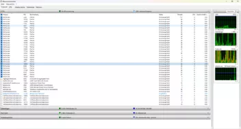

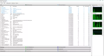

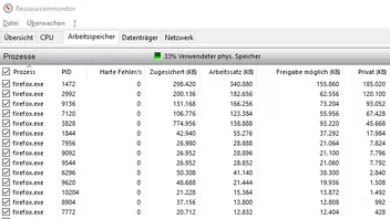

  • Du musst schon nach "Prozess" sortieren und jede Firefox.exe markieren, so bringt das nichts.
  • Na, fast, mein Fehler. Mach mal so wie in diesem Bild (siehe Spalten!), sobald Firefox einfriert - dazu muss der Ressourcenmonitor permanent mitlaufen!
    Und dann noch ein Bild von about:processes, wenn du das Gefühl hast, es ist kurz davor, oder knapp dahinter.
