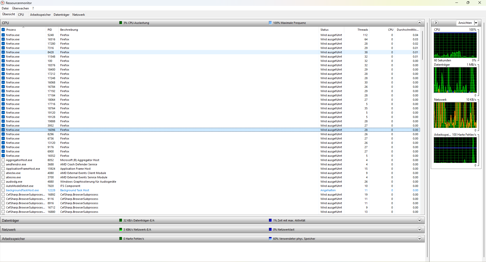

    Kannst du bitte auch einen Screenshot des Windows Resourcenmonitor hier hochladen?
    Dort wird die Aufteilung des aktuell verwendeten Speicher aufgelistet.
    Zum starten des Resourcenmonitor einfach den Begriff in die Windows Suche eingeben.
