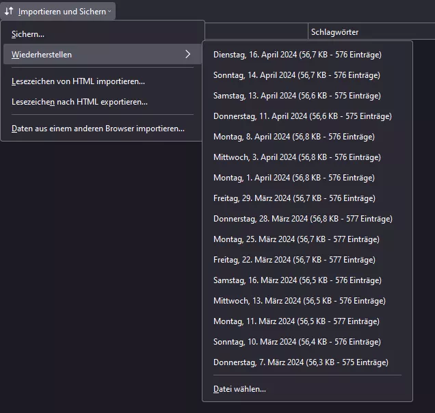

  • Welche automatischen Backups? Meinst du diese hier, sind aber nicht täglich.
    Die Backups werden täglich erstellt, wenn es jeden Tag Änderungen gibt. Gibt es keine Änderungen, wird auch kein Backup erstellt, welches komplett identisch zum vorherigen Backup ist.
