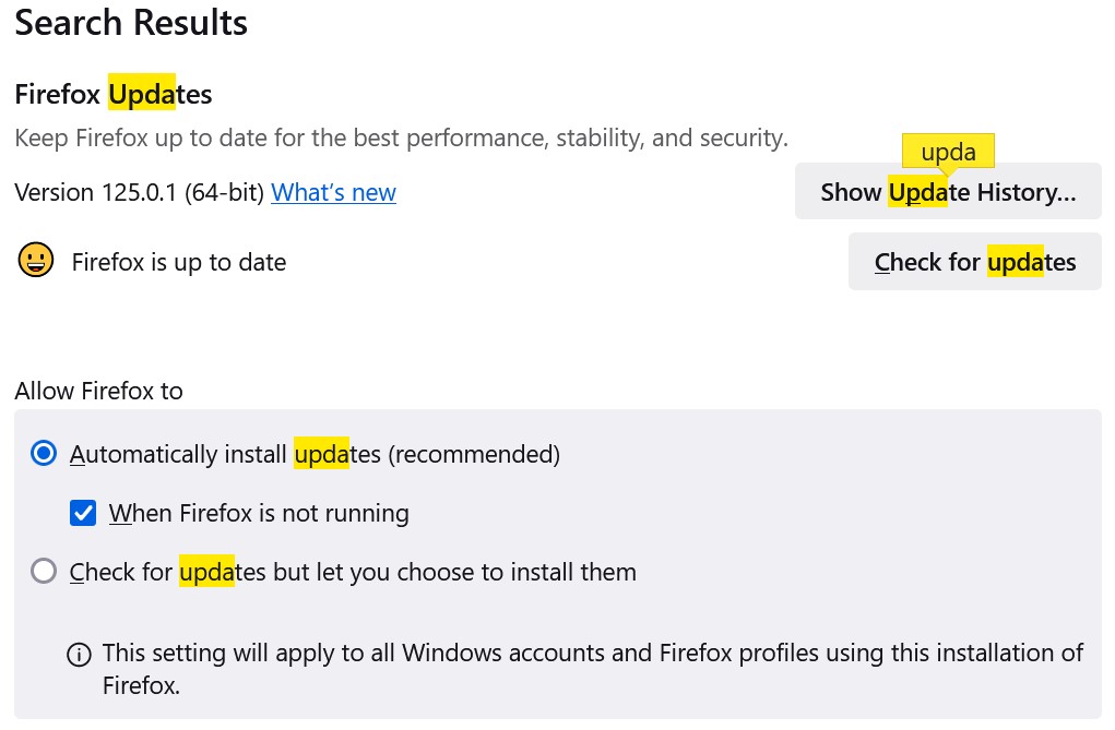

ich habe das Problem, dass wir in der Firma keine Administratorenrechten haben. Wenn Firefox nun ein Update machen möchte, kommt bei einem kleinen Prozentsatz der Kollegen eine UAC Abfrage. Der Mozilla Maintenance Service ist installiert und auch aktiv. Das Problem lässt sich kaum nachstellen, da es sehr zufällig ist.
Ich habe verschiedene VMs angelegt und dort immer dieselben Schritte durchgeführt.
Diese waren: alte Firefox Version downloaden und installieren als Admin, neuen User in die User Gruppe hinzufügen, Firefox, mit dem neuen User, updaten.
Bei manchen kam dabei die UAC. Im Log, sieht man, dass der Maintenance Service nicht angesprochen wird. Den Service zu updaten oder zu deinstallieren und wieder zu installieren hat nicht geholfen.
Zudem scheint auch das Working Directory anders zu sein.
Kann mir jemand erklären, warum dem so ist und wie ich es hinbekomme, dass die UAC nicht mehr auftaucht?
