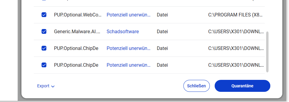

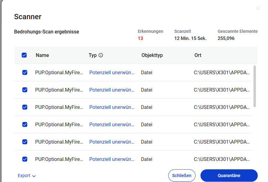

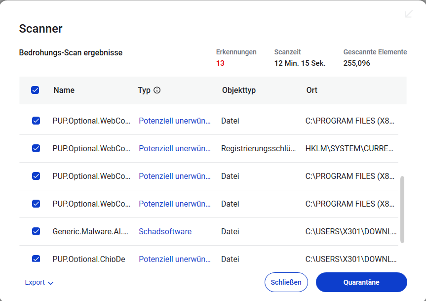

  • Nochmal Update: hab, wie empfohlen von der Website der Fa Malwarebytes Virenscanner heruntergeladen, installiert und werkeln lassen. 13 Bugprogramme gefunden und deinstalliert. Rechner neu gebootet, so wie vorher, also einmalige Fehlermeldung und danach nichts mehr. Mir fällt dazu auch nichts mehr ein, bin eh Elektroniker und hab bei sowas keinen echten Plan ehrlich gesagt

    meine Freundin hat den Fehler auf ihrem Rechner ebenfalls. Der installierte Bitdefender hat nichts gefunden.
    Malwarebytes hat folgendes gefunden: Malwarebytes Scan-Bericht 2024-04-20 221733.txt
    Firefox deinstalliert und die Firefox Profile gelöscht. Danach Firefox neuinstalliert und nochmal mit Malwarebytes gescannt: Malwarebytes Scan-Bericht 2024-04-20 232817.txt
    Das Problem besteht weiterhin. Neuer Tab auf https://0.0.0.1/ tritt dabei bei jedem 2. oder 3. Klick auf irgendwelche Links (unabhängig von google) auf.

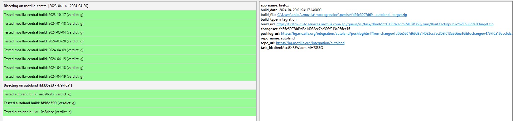

    Habe dann mozregression GUI installiert und einen Test laufen lassen, leider ohne Ergebnis. Werde morgen nochmal einen Versuch starten.
    mozregression.log.txt
  • Danke für das Ausführen von mozregression. Demnach konnte kein Build mit diesem Problem gefunden werden. Um sicherzugehen, zwei weitere Tests:
    1. Wenn du über about:profiles ein komplett neues Profil mit Firefox 125.0.1 anlegst, hast du damit das Problem?
    2. Vielleicht kannst du mozregression erneut ausführen, aber im Schritt vor der Versionsauswahl wählst du deinen Profilordner aus, sodass du wirklich mit dem gleichen Standtestest statt mit einer komplett frischen Installation. Keine Sorge, an deinem echten Profil geht nichts kaputt, mozregression kopiert das Profil.
