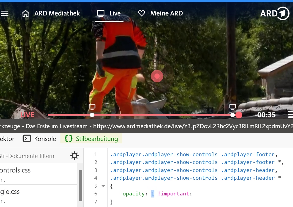

Hat aktuell noch jemand das Problem, dass bei ARD Livestream keine Steuerelemente mehr angezeigt werden? Das Bild dunkelt sich zwar noch ab, aber keine Elemente zu sehen. Passiert auch in einem nagelneuen Profil. Ging letzte Tage irgendwie noch. Ich habe auch v125.0.2 getestet, gleiches "Problem".
https://www.ardmediathek.de/live
Dann die v124 reaktiviert, alles tutti. Seite neu geladen, wieder nix. Dann in der Nightly noch getestet, Steuerelemente da, neu geladen, Steuerelemente nicht sichtbar. Gegenkontrolle mit Edge, Steuerelemente da. Sehr merkwürdig,

Hallo, ich habe mich nur eben registriert um zu sagen, dass es bei mir hilft L zu drücken.
Dann verschwindet die Loading-Animation (roter, pulsierender Punkt) und auch die Player UI erscheint.

Tatsächlich, schon wieder - aber der L-Tipp wirkt glücklicherweise sofort! GROSSEN DANK! an xoferif-pmac
Mit einem der CSS Codes muss man gar nichts machen, ist für mich die bessere Variante

Nach L als Hotkey für jene Seite, von Seite gestellt, funktioniert es auch ohne CSS.

Momentan schaue ich täglich, wenn möglich, EM auf ARD, ZDF und RTL. Deswegen gestern der Schnellschuss - und nicht weiter verfolgt. Wenn "L" drücke, dann gibts hier von links einen "einfliegenden" hellen Schatten, ansonsten öffnet sich die Textsuche von Firefox. Muss ich diese Tage nochmal genauer schauen.

Wenn du den roten Kringel meinst, der ist mit dem Code nicht weg
Weil es gar nicht mehr um den roten Knopf geht?

Ist es möglich, das bei Dir was anderes dazwischen funkt, hier sind die Steuerelemente vorhanden.
Wenn du Autostart für Audio/Video nutzt bei ARD, hast du das "Problem" nicht. Lies bitte einfach das gesamte Thema.
