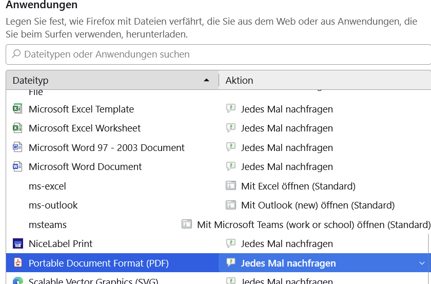

    ich habe schon seit Ewigkeiten das gleiche Problem mit der Einstellung in Firefox was mit einer Datei/Anwendung beim Öffnen passieren soll.
    hier ein kleines Bild dazu wie die aktuelle Einstgellun ist:
    Das Problem ist, egal was ich in diesen Einstellungen änder - es ändert isch leider nichts. Die PDF wird IMMER auf meinen Rechner runtergeladenund gespeichert. Das will ich aber nicht. Und dies war auch nicht so, bis halt irgendwann ein Update gekommen ist.

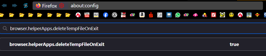

    Du kannst via about:config den Schalter browser.download.start_downloads_in_tmp_dir per Doppelklick auf true setzen, um wie früher das Verzeichnis für temporäre Dateien zu verwenden.
  • Danke für die rasche Antworten.
    Und es hat funktioniert (endlich :=)), Danke vielmals!
