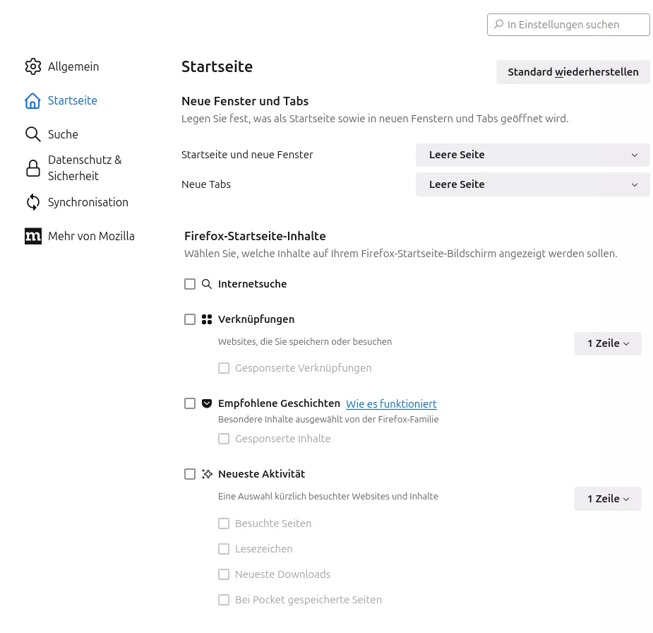

    Hallo zusammen,
    bereits seit vielen Jahren habe ich die Startseite von Firefox folgendermaßen festgelegt.
    Dies entspricht auch nahezu perfekt meinen Vorstellungen, abgesehen von dem "Neuen Tab", der beim Start von Firefox angezeigt wird.
    Nach dem Start von Firefox rufe ich in der Regel zunächst meine favorisierten Lesezeichen mittels (Alle in Tabs öffnen) auf, dabei "stört" mich ein wenig der erwähnte "Neue Tab", den ich dann schließe.
    Natürlich stellt dieser Tab kein Problem dar, aber gibt es evtl. eine Möglichkeit, dass dieser Tab beim Öffnen von Firefox nicht angezeigt wird?
    Gruß Markus

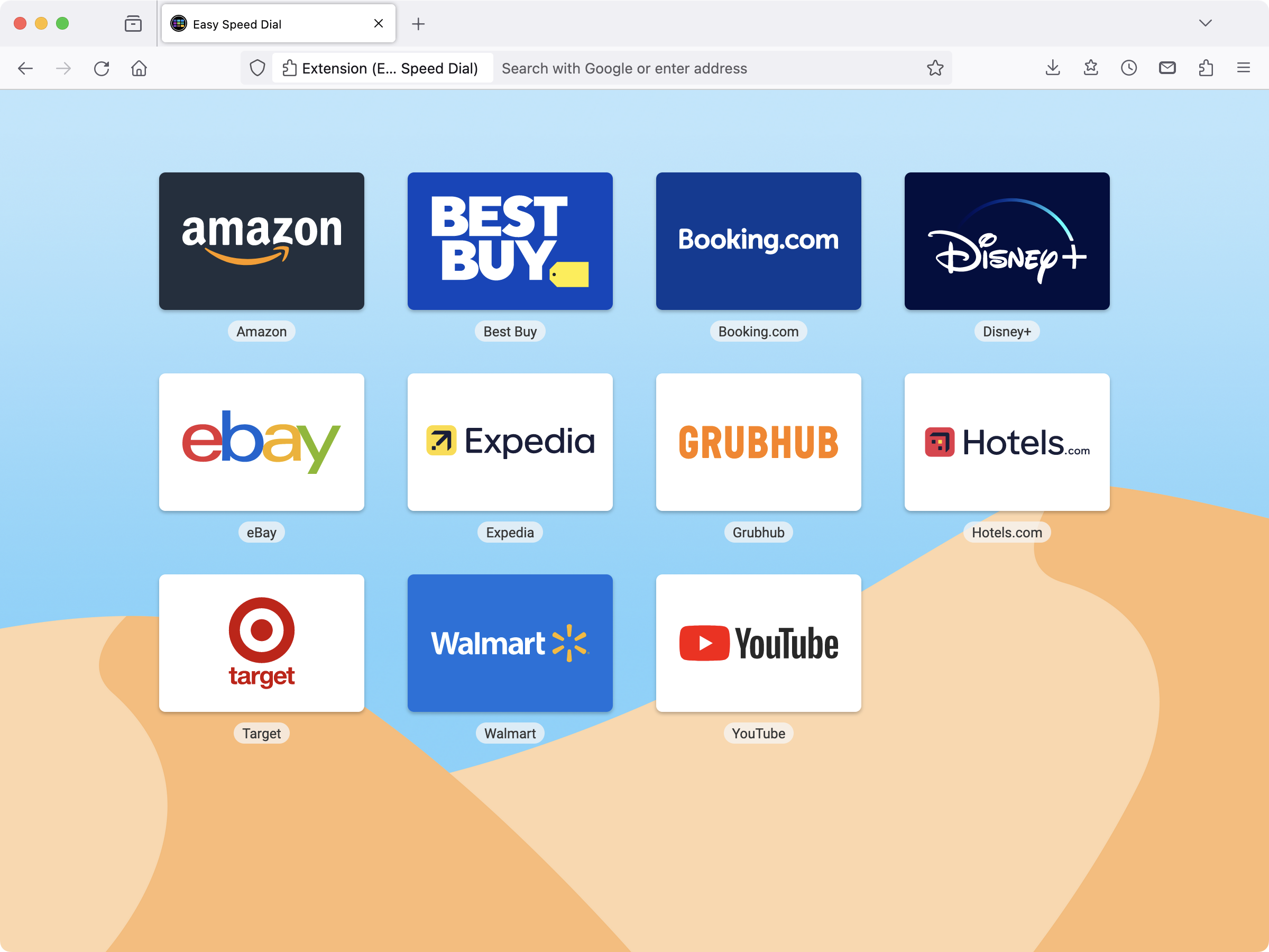

  • TIPP: Vielleicht eine Alternative?
    Easy Speed Dial – Holen Sie sich diese Erweiterung für 🦊 Firefox (de)
    Laden Sie Easy Speed Dial für Firefox herunter. Toolbar Dial is an extension for modern browsers that replaces the new tab page with a colorful grid of your…
    addons.mozilla.org

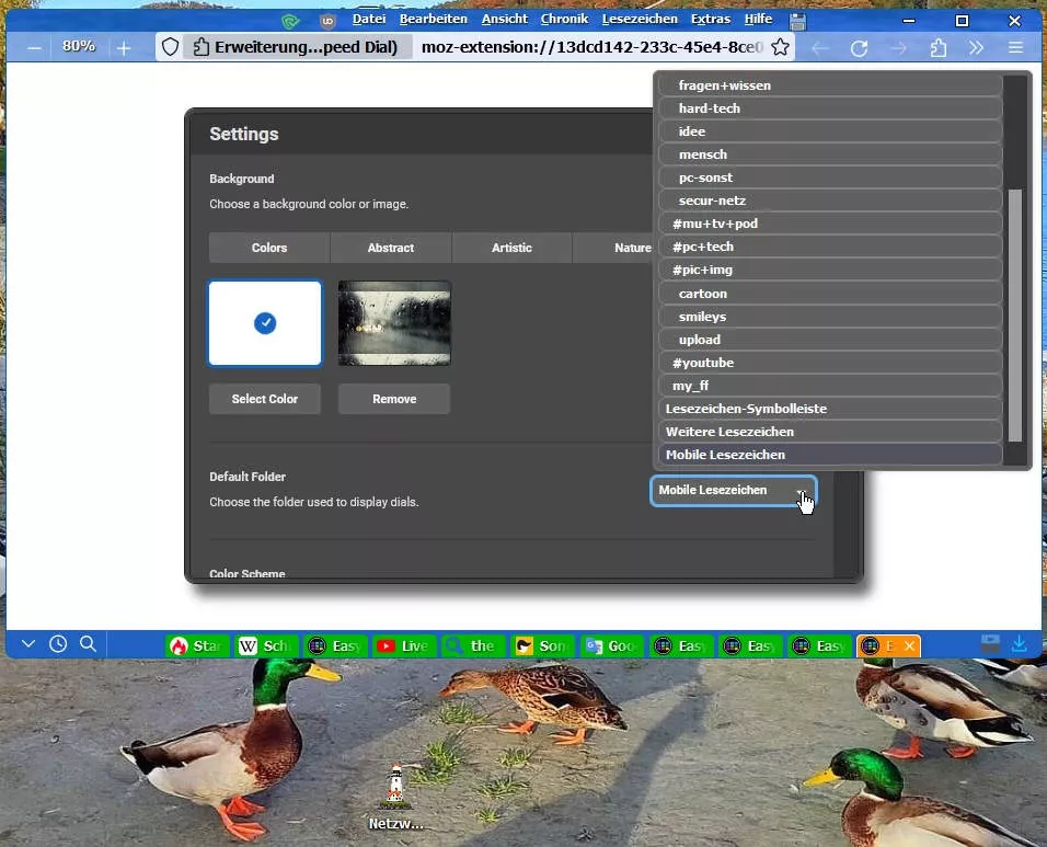

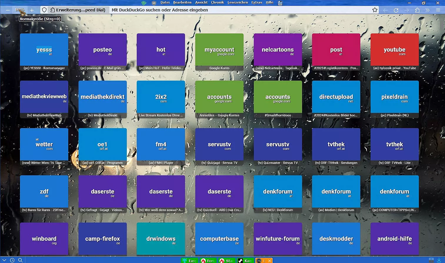

    Verwende das schon lange als Startseite-Addon mit einem extra dafür angelegten Lesezeichen-Ordner. Es lässt sich zudem durch Zoomen (mehr Dials), Hintergrund etc. individuell gestalten ...
    Danke für den Tipp, doch dies ist mir viel zu überladen, denn wie erwähnt möchte ich ja beim Start eine leere Seite.
    Gruß Markus
  • Geht natürlich auch, einfach keine Links einfügen bzw. einen leeren Ordner nehmen. ;)
