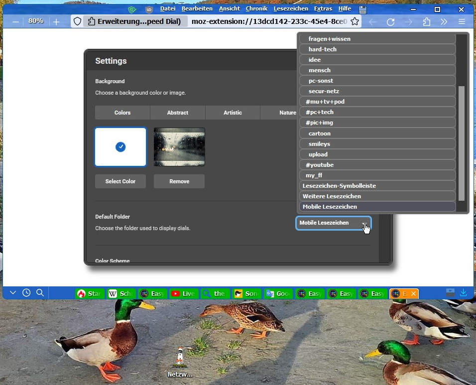

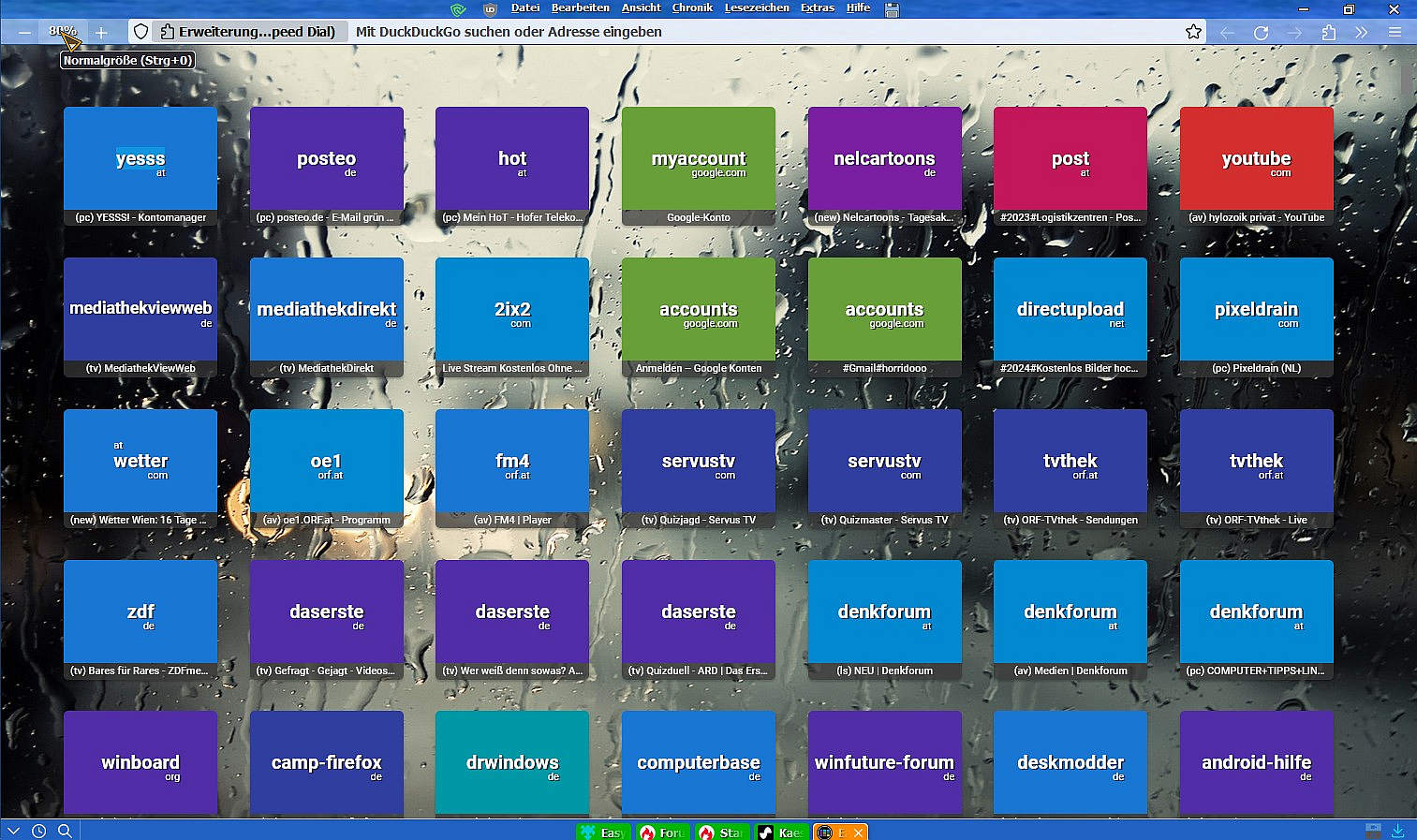

  • TIPP: Vielleicht eine Alternative?
    Easy Speed Dial – Holen Sie sich diese Erweiterung für 🦊 Firefox (de)
    Laden Sie Easy Speed Dial für Firefox herunter. Toolbar Dial is an extension for modern browsers that replaces the new tab page with a colorful grid of your…
    addons.mozilla.org
    Verwende das schon lange als Startseite-Addon mit einem extra dafür angelegten Lesezeichen-Ordner. Es lässt sich zudem durch Zoomen (mehr Dials), Hintergrund etc. individuell gestalten ...
  • Aber wenn dann sowieso sofort bestimmte Tabs geöffnet werden sollen, können die doch einfach alle als Startseite festgelegt werden.
    Ich öffne zwar meistens sofort bestimmte Tabs, aber eben nicht immer, daher bevorzuge ich die leere Seite beim Start von Firefox
    Danke für den Tipp, doch dies ist mir viel zu überladen, denn wie erwähnt möchte ich ja beim Start eine leere Seite.
    Gruß Markus
  • Geht natürlich auch, einfach keine Links einfügen bzw. einen leeren Ordner nehmen. ;)
