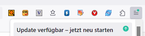

  • Gerade eben war das grüne Pünktchen da! Endlich konnte ich auf Fx 128 aktualisieren.
  • Dto.:thumbup::)

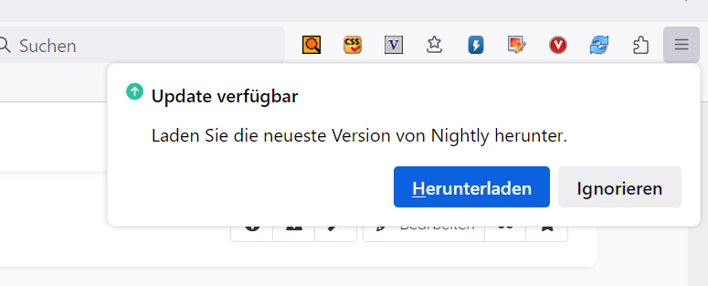

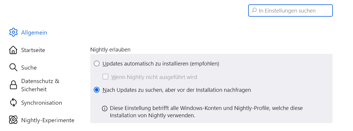

    Je nach Einstellung sieht das hier so aus:
    Dann:
    Eine .exe befindet sich dann hier nicht im Ordner Downloads, sondern es wird gleich das Update installiert.
