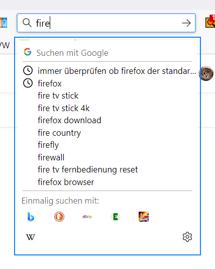

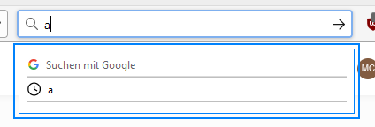

  • Hier die Sache mit der Umrandung der Suchergebnisse der Searchbar.
    Nutz(t)e ich mal diesen CSS-Schnipsel, ...
    ... da sieht es so aus:
    Ich hatte den Teil jetzt schon länger ausdokumentiert. Es ging mal, aber nur das der blaue Rahmen zusätzlich zum grauen Rahmen erschien und nicht diesen ersetzte.

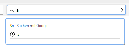

  • zusätzlich zum grauen Rahmen erschien und nicht diesen ersetzte.
    Meinst du das so?
    Wenn ja, dann teste bitte mal:
  • Bei mir kommt noch ein dickerer Außenrahmen.
    Liegt eventuell daran das dies durch ...
    /* Abstand des Vorschlagfensters ändern */
     #PopupAutoCompleteRichResult, #PopupSearchAutoComplete {
      margin-top: 6px !important;
    ... tiefer erscheint?
    Liegt wohl daran das ich das mal so haben wollte, wie die Urlbar mit der Adressauflistung.
    Klappte wohl irgendwie nicht, darum habe ich das dann auch mit dem farbigen Rahmen um die Suchergebnisse um die Searchbar gelassen und nur die Ergebnissauflistung tiefer gesetzt.

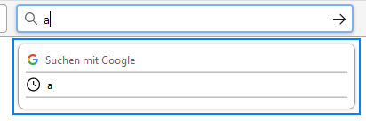

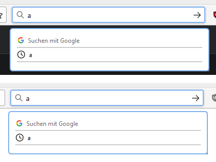

    Der kommt durch:
    border: 2px solid #0082FC !important;
    Ohne sieht es dann so aus:
    oder auch so:

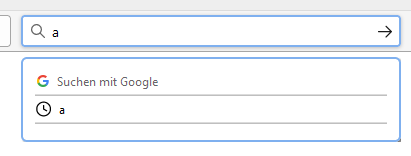

    Dann musst du das ändern:
    --panel-border-color: none !important;
    Einmal editiert, zuletzt von 2002Andreas (20. Mai 2024 um 15:16) aus folgendem Grund: Ein Beitrag von 2002Andreas mit diesem Beitrag zusammengefügt.
  • Danke.
    Bei mir sieht es nun so aus:
    Jetzt wäre noch der übliche versetze Schatten unten/rechts gut, den ich nicht hinbekommen habe, und die Größe/Länge des Auswahlfensters dem der Searchbar anzupassen.

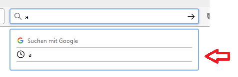

  • Ja, die Breite. Danke.

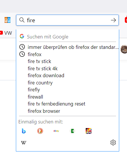

    Hier müsste nur noch das Suchergebnisfenster weiter nach rechts verschoben werden, damit beides quasi immer untereinander ist, so wie in dem Beispiel.
    Zu dem Schatten: So wie bei meiner angepassten Adressauflistung.
  • Jetzt wäre noch der übliche versetze Schatten unten/rechts gut, den ich nicht hinbekommen habe, und die Größe/Länge des Auswahlfensters dem der Searchbar anzupassen.
    Dieses Popup ist generell so breit wie das Suchfeld, daher würde ich an der Breite nicht rumbasteln.
    Wenn du dem Popup eine Border gibst, wird es aber um diese Border breiter - in deinem Fall 4px - und weil die position fixed ist, ohne weitere Angabe im Fx Code, sitzt das Fenster dann eigentlich linksbündig, aber um diese 4 Pixel verbreitert.
    Was aber bei dir etwas anders zu sein scheint, daher vermute ich mal dass du wichtige Teile deines CSS Codes hier nicht angegeben hast.
    Daher wäre mein Vorschlag, dass du erstmal deinen Code komplett angibst, oder zumindest alles was mit searchbar, popups, panels etc. zu tun hat.

    Horstmann Bis auf den Schlagschatten (beim Suchergebnisfenster) passt es ja nun.
  • Horstmann Bis auf den Schlagschatten (beim Suchergebnisfenster) passt es ja nun.
    Ich weiss nur nicht, wie das mit dem Code den du hier angibst funktionieren kann.
    Ähnlich verblüffend ist, dass sich deine Screenshots dauernd ändern, ohne dass der jeweilige Code dazu passt.:/
    Offengestanden habe ich den Verdacht, dass du Code und Screenshots bunt durcheinander hier einstellst; und wie schon erwähnt, zweimal die Hälfte fehlt scheints.
    ZB ist da plötzlich ein CSS Code für den #search-container, der vorher nicht erwähnt war - wieso nicht?
    Wenn man dir jede nötige Info einzeln aus der Nase ziehen muss, dann könntest du es mal auf Reddit versuchen, da ist das normal.;)
