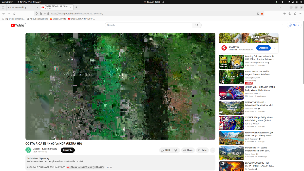

Hat jemand eine Idee? Probleme (Pixelfehler und einfrieren) von Youtube Videos nur VP9
    126
    Linux
    Ich habe seit einiger Zeit Probleme mit Youtube Videos, wenn ich webm deaktiviere und statt VP9, AV1 verwende treten diese Problem nicht auf.
    Es zeigt sich so, dass das Video Bildfehler hat und nach einiger Zeit das Video, sowie der Play-Knopf einfriert.
    Ich verwende hauptsächlich Linux, dort tritt es mit Fedora 40, Debian Stable und Ubuntu 24.04 auf. Snap und Flatpak, sowie das Mozilla Debian Repository zeigen gleiches Verhalten.
    Zuletzt habe ich unter Windows 11 auch ein Video abgespielt und dort trat es auch auf. Weil es nun schon länger andauert, habe ich auch einen anderen PC verwendet, auch dort trat es auf. DoH habe ich auch ausprobiert, weil es ggf. irgendwas mit dem DNS sein könnte, ändert aber nichts am Verhalten.
    Ich hatte einen Bugreport aufgemacht. Irgendwie komme ich nicht weiter, es nervt mich etwas, weil das Verhalten auch in anderen Videos auftritt die VP9 abspielen. Der Chromium Browser spielt die Videos hingegen problemlos ab, keine Bildfehler, kein Einfrieren des Videos.
    Hat jemand eine Idee dazu?

    Hat media.webm.enabled to false aus deinem Beitrag #25 geholfen?
    1888151 - 1440p youtube video no longer plays
    UNCONFIRMED (nobody) in Core - Widget: Gtk. Last updated 2024-05-06.
    bugzilla.mozilla.org
    Now the picture errors also happen on another PC and also in 1080p.
    This seems to circumvent the error(disable VP9 in Youtube and use AVC).
    Ja, das umgeht das Problem, "Statistik für Interessierte" zeigt dann AVC als Codec an.
    Danke, dass sind schon mal brauchbare Informationen. Kernel usw. sind es nicht, weil es bei dem Video auch auf einem anderen PC auftritt. Es tritt auch mit Windows 11 auf, somit sollte es eher kein Problem mit dem Kernel sein, denke ich. Alles etwas komisch.
    Habt ihr Secure Boot aktiviert? Oder vielleicht doch eher ein Problem mit dem Provider?
  • Hast du ein AddOn installiert das irgendwas mit der Videowiedergabe zu tun haben könnte?
    Es macht keinen Unterschied. Ich hatte auch ein neuen Profil Ordnern ".mozilla" anlegen lassen, ohne Addons, Firefox Nightly, überall das selbe Verhalten.
    Was mir sonst noch auffällt, dass der Ladebalken für den Cache des Videos ganz knapp wird, dann kurz etwas geladen wird und das wiederholt sich und danach das Video anhält.

    Genau, alle sind an einer Fritzbox 7530 AX angeschlossen. Internetanschluss ist von O2, das Android Smartphone mit Firefox zeigt diese Probleme nicht.
  • Bemängelst du
    Nein, ich hatte extra "boot" betont (fett), damit mal die Funktion klar wird, weil man da oben im Irrtum ist/war. Nicht alles auf die Goldwaaage legen bitte, wenn ich das hätte sagen wollen, hätte ich das auch ganz sicher so geschrieben, ich bin bekannt für direkte Ansprachen ;)
  • PuckuHast du den Browsercache geleert? So langsam gehen mir die Ideen aus.
    Das habe ich auch gemacht. Wie gesagt, mit dem Chromium Browser laufen alle Videos einwandfrei. Die Fritzbox habe ich nun auch komplett zurückgesetzt und neu eingerichtet, hat aber auch nichts geändert.
    Also muss ich dann, wenn ich Videos in VP9 sehen will, den Chromium verwenden, oder verzichten.
    Gibt es noch eventuell Logging-Funktionen im Terminal (wie MOZ_LOG="WidgetWayland:5") die ich ausprobieren kann, die Video (Player) Fehler anzeigen?
