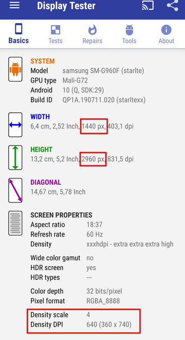

  • Ein Bild sagt mehr als tausend Worte. Deshalb ist bei CSS mit den "Density DPI" zu arbeiten und nicht mit der Pixel-Auflösung. Firefox benötigt zwingend die Density DPI und den Density Scale -> DPR. Wenn man mal ein fertiges Gerät mit Bildschirmgrößen auswählt, wird es hoffentlich klarer. Ansonsten geht so ziemlich alles in die Hose, was man dabei nur machen kann, nichts passt.
  • Deshalb ist bei CSS mit den "Density DPI" zu arbeiten und nicht mit der Pixel-Auflösung. Firefox benötigt zwingend die Density DPI und den Density Scale -> DPR. Wenn man mal ein fertiges Gerät mit Bildschirmgrößen auswählt, wird es hoffentlich klarer.
    Diese Erkenntnis steht wirklich in jedem einzelnen Beitrag von Sören und mir drin. Sogar erklärt, wie man zu diesen Werten kommen kann. Was soll denn da "klarer" werden und vor allem wem, dem TE? Einfach mal durchlesen! Dazu brauchst du auch kein Extra-Tool auf dem zu testenden Smartphone. Es geht ja gerade darum, mittels Firefox' Bildschirmgrößen-Tester diesen Test durchzuführen, um auf der Entwicklungsmaschine (PC) die richtige "Abbildung" zu finden.

  • Tatsache ist, dass der Wert in Firefox für das S10 falsch ist, es sind für CSS nur 740px und keine 760px.
    Glaube ich nicht, dass das eine Tatsache ist. Ich habe auf mehreren Websites geschaut und ausnahmslos alle sagen 760px, genau wie Firefox. Die Modellnummer des Smartphones, welches dein Screenshot zeigt, gehört auch nicht zum Galaxy S10, sondern zum Galaxy S9. Das hat tatsächlich nur 740px Höhe. Und auch das ist in Firefox richtig hinterlegt.
