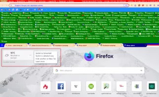

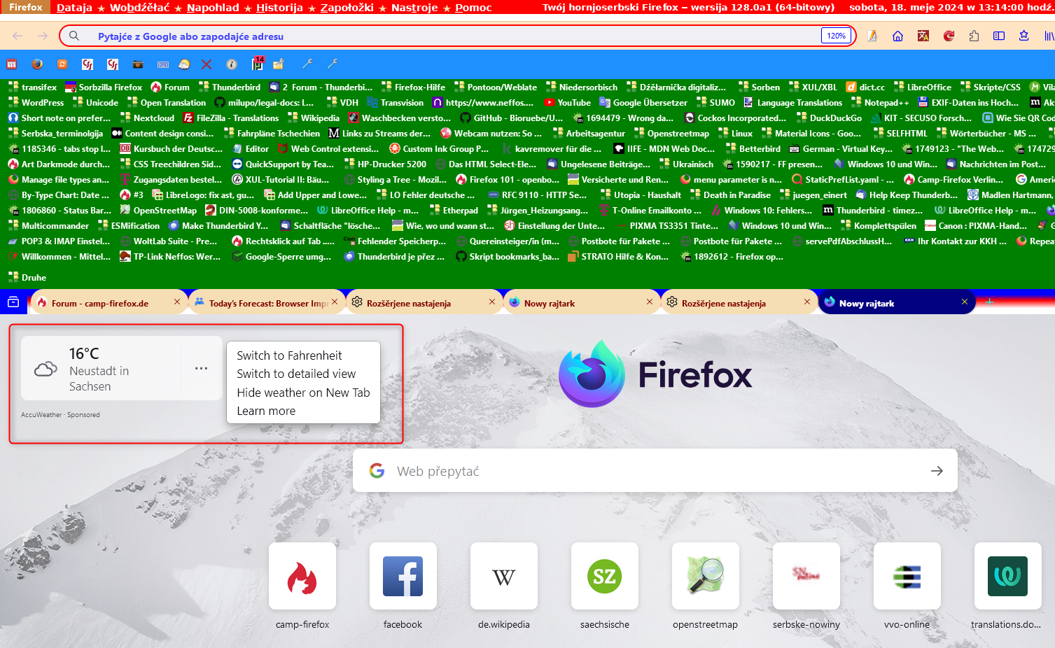

    Hallo, endlich sagt mir Firefox, bei welcher Temperatur ich gerade friere. :) Die Entwickler bauen zur Zeit eine Wetter-Funktion ein, die allerdings noch am Anfang steht. Stellt im Nightly (vielleicht funktioniert es auch schon in der 127er Beta) folgende Einstellungen in about:config auf true:
    • browser.newtabpage.activity-stream.showWeather
    • browser.newtabpage.activity-stream.system.showWeather
    Die Temperaturangabe ist standardmäßig in Fahrenheit, aber ihr könnt in about:config die Einstellung browser.newtabpage.activity-stream.weather.temperatureUnits auf c für Celsius setzen. Außerdem könnt ihr browser.newtabpage.activity-stream.weather.display auf detailed setzen. Dann seht ihr etwas mehr Angaben. Ich nehme mal an, dass es in Zukunft mehr Angaben geben wird. Diese beiden Einstellungen braucht ihr aber nicht in about:config verändern, das könnt ihr auch auf der Firefox-Startseite mit dem Einstellungsmenü der Wetterfunktion machen.
    Außerdem, und das ist schon standardmäßig aktiviert, könnt ihr das Wort weather in die Adressleiste eingeben und es wird euch eine Seite mit Wetterangaben angezeigt. Auf diese Funktion hat Sören Hentzschel schon im vergangenen Jahr hingewiesen:

  • Auch, wenn du es markiert hast, ist es hier untergegangen zwischen all dem Sorbisch und Augenkrebs. Vielleicht sollten manche Helfer hier sich angewöhnen, Bilder für optische Hilfe nicht unbedingt extrem verbastelt wiedergeben, damit meine ich nicht nur dich. userChrome und Userscripte dürften insgesamt recht unterpräsentiert sein.
  • Doch sind sie - aber noch nicht überprüft...
    Schön für euch. Ich sehe offenbar die Strings auf Pontoon (unter dem Reiter Locales rechts unten) nur, wenn sie überprüft sind. Ich habe nicht die deutsche Pontoon-Seite durchgekämmt, sollte ich wohl in Zukunft machen. Und ich nehme mal an, so lange werden sie auch nicht verwendet. Also.
    Ich bin der einzige für Sorbisch, daher Locale Manager, habe sozusagen mehr Rechte.
    Ich bitte dich, das ist jetzt eine Ausrede, auch wenn du generell schon Recht hast. Gut, die Lesezeichenleiste hätte ich noch ausblenden können, daran habe ich nicht gedacht. Aber der betreffende Bereich war deutlich hervorgehoben.
