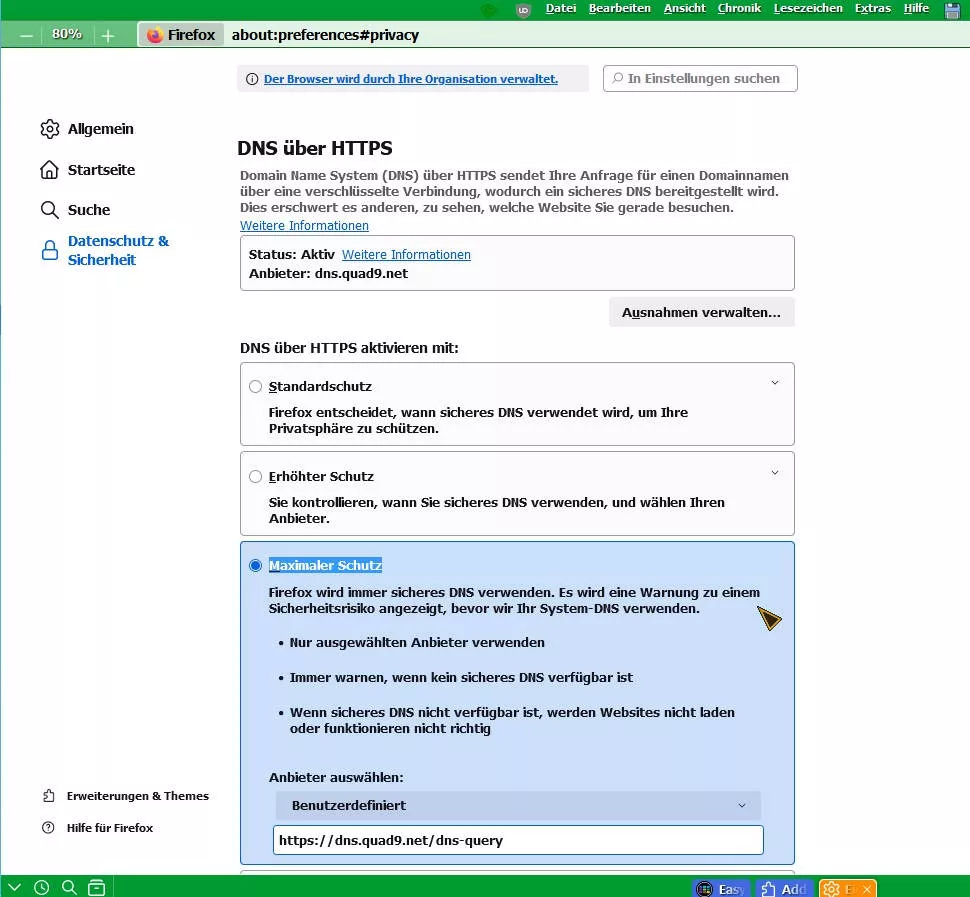

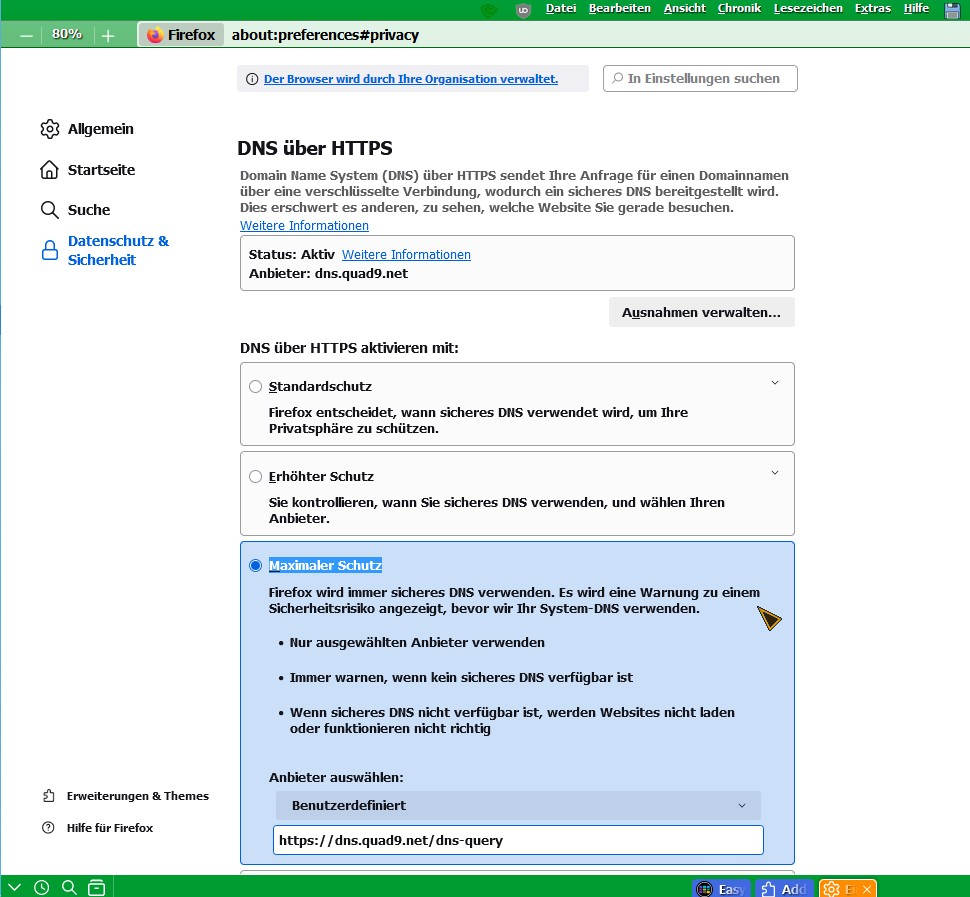

    Dann habe ich bei den Einstellungen "Nur-HTTPS-Modus" und "DNS über HTTPS" herumexperimentiert, aber nichts hat geholfen.

  • Würde mal einen andren Anbieter testen, wie bspw. https://dns.quad9.net/dns-query
  • Und das hilft jetzt wie weiter, nachdem es schon ausgeschlossen wurde?

    https://dns.quad9.net/dns-query habe ich ausprobiert, hat nicht geholfen.
