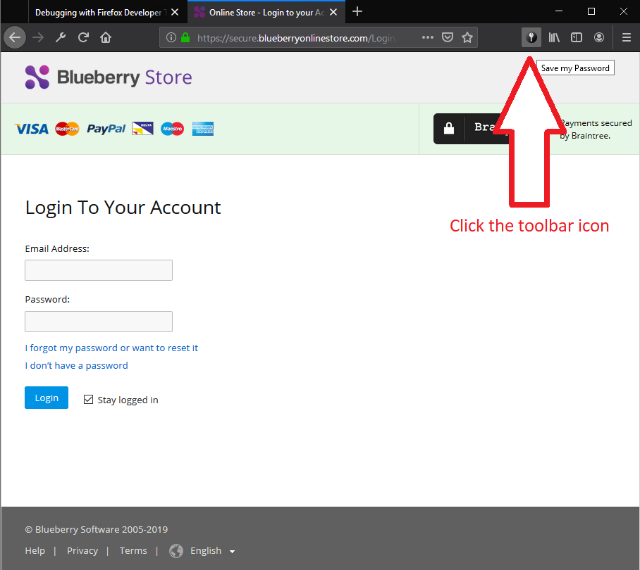

  • ADDON-TIPP: Vielleicht gehts damit ...
    Speichere mein Kennwort – Holen Sie sich diese Erweiterung für 🦊 Firefox (de)
    Laden Sie Speichere mein Kennwort für Firefox herunter. Auf einigen Seiten werden Sie von Firefox nicht aufgefordert, Ihre Anmeldeinformationen zu speichern.…
    addons.mozilla.org
  • Danke für die Tipps.
    Dass man selber Logins über „about:logins“ und „+“ anlegen kann, ist mir neu. Das hilft schon mal weiter.
    Das erwähnte Add-On sieht auch sehr vielversprechend aus. Danke auch dafür.:)
