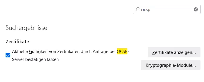

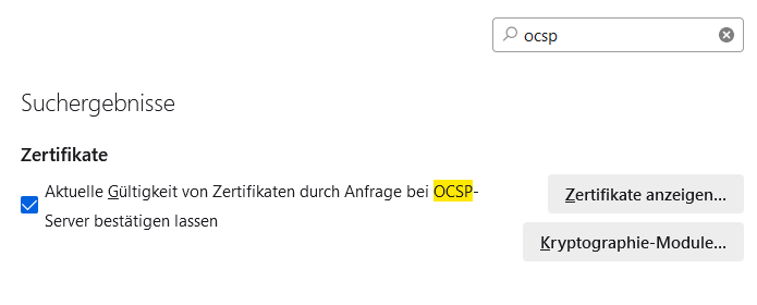

  • An @Alle die aktuell und später mitlesen
    Wir haben eine Lösung!
    Ich möchte aber unbedingt darauf hinweisen das Ihr diese Lösung aus Sicherheitsgründen ausschließlich nur temporär benutzt.
    Stellt alles schnellstmöglich wieder zurück.
    In "Einstellungen" in Firefox findet Ihr ganz oben eine Such-/Checkbox "In Einstellungen suchen".
    gebt dort "ocsp" ein (ohne die ")
    Dort dann das Hächen entfernen.
    Und nochmal - Vergesst nicht diese Einstellung schnellstmöglich wieder Rückgängig zu machen, wenn Ihr wie ich alles erledigen konntet.
    Ich konnte damit in der Tat alle gewünschten Handbücher wie in Beitrag #1 benannt Firefox meldet "Zertifikat der Gegenstelle wurde widerrufen." downloaden.
    Danke nochmal an Sören - der mir diese Lösung zur Verfügung stellte 😁
