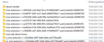

    bei einer Neuinstallation an meinem Rechner und Übernahme des alten Firefox-Profils habe ich festgestellt, dass der Mozilla Profilordner ca. 3,7 GB gross ist. Der Hauptübeltäter ist wohl im Ordner Firefox/Profiles/Yauo43fc.default-release-377...../storage/default. In diesem sind weitere 9 Unterordner, alle mit Namen "moz-extension+++Zahlenkolonne". Von denen ist der Ordner "moz-extension+++02a36e6e-b687-4eb6-bb6e-dc8172faad04" mit 3,08 GB der grösste. Dieser enthällt wiederum einen Ordner "idb", in diesem gibt es einen weiteren Unterordner "1671402671ueBglaorcokt0SCeahc.files" . In diesem sind 7701 Dateien mit 5 stelligen Zahlen, z.B. "19681" ohne Dateiendung mit ca. 3,06 GB. Ist diese Grösse tatsächlich erforderlich, oder kann man da was verkleinern?

  • Ausgerechnet Bitdefender dabei. Aber egal, genauer hingeschaut bei dem Unterordner, das ist ublock
    Entweder hast du so irre viele Listen, oder dein Profil ist defekt. Vor langer Zeit mal gelesen, dass ublock wegen eines Profildefekts seine Datei nicht mehr löschen kann, sondern kumulativ schreibt. Erstelle ein neues Profil und mach damit weiter.

    @.DeJaVu.:mit about:debugging habe ici mit dem richtigen Suchegriff (sorry) 2 Funde und zwar bei UBlock Origin.
    2002Andreas: Habe mal umbenannt, der Ordner ist wieder da, aber mit ca. 400 MB Grösse (Ordner mit x_ davor). Danach BitDefender deaktiviert, Ordner umbenannt (Ordner mit xx_davor)und neu gestartet. Der Ordner wurde nicht mehr neu erstellt

  • ubock erstellt zwei Ordner für sich, für dich
    und
    "moz-extension+++02a36e6e-b687-4eb6-bb6e-dc8172faad04^userContextId=..."
    Löschen oder Umbenennen ist das Falscheste, was du hättest machen können. ublock hat hier ~65mb zusammen in beiden Ordnern. Wenn du da was beheben willst, dann deinstallierst du ublock in Firefox, aber bitte nicht so, das ist Pfusch und behebt das Problem nicht:
    -> Erstelle ein neues Profil wie beschrieben.
    Ob und wie Bitdefender dann noch reinpfuscht in das Profil, kannst du nur mit einem neuen Profil testen
