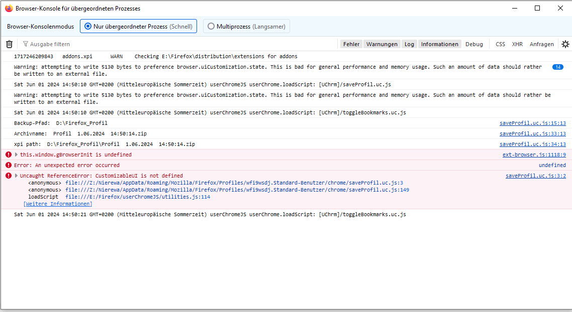

  • Nutze bitte mal dieses Skript und mache danach einen Screenshot Deiner Konsole.
    Die Konsole findest Du unter Extras/Weitere Werkzeuge/Browser-Werzeuge

    Merkwürdig. Ich versuch mal das Script von Mira...
    Das Script von Mira funktioniert auch.
    Eine Meldung bekomme ich aber auch hier nicht.

  • Merkwürdig
    Deine ursprüngliche Version hat wirklich nicht mehr funktioniert. Die von Andreas hätte aber funktionieren müssen. Wie hast du denn die alte Version deaktiviert? Hast du deren Datei gelöscht und eine neue Skriptdatei angelegt, deren Dateiname auch wirklich die Endung .uc.js hat? Oder hast du den Code von Andreas einfach über den alten Code kopiert? Dabei können Kopierfehler entstehen. Oder hast du zwei Skriptdateien aktiv behalten, dann können Konflikte zwischen ihnen entstehen. Wenn du die alte Skriptdatei einfach geändert hast, muss der Skript-Cache geleert werden. Ich verwende hier ein Neustart-Skript, das du wohl nicht hast. Einfach mal Firefox im Fehlerbehebungsmodus starten und dann wieder normal. Dadurch wird der Skript-Cache geleert.

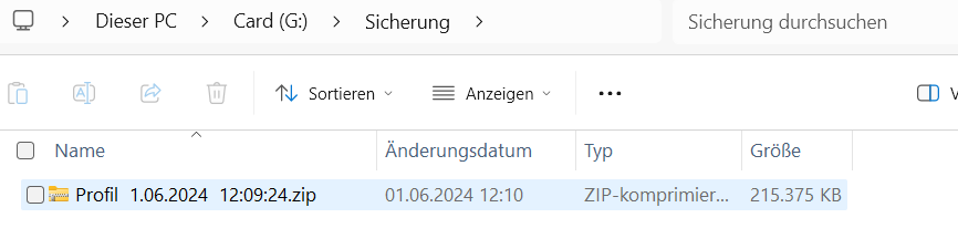

    Aber gut, wenn nun eine Sicherung angelegt wird, sollte es gut sein.
    Nimm aber bitte wider das Skript aus #2. Meines war nur zur Fehleranalyse gedacht!

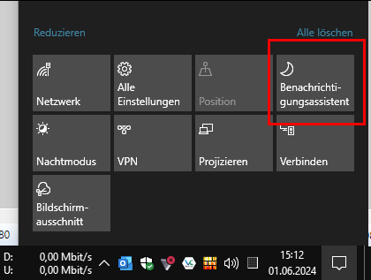

  • So wie ich es verstanden habe, funktioniert das Skript jetzt ja bei ihm. Nur die Meldung nach Fertigstellung wird nicht angezeigt.
    nierewa , Mira_Belle Was steht bei euch in dem Benachrichtigungs-Fenster an der markierten Stelle?
    Ein Hinweis noch: Das hier gepostete Skript (aus #2) enthält zusätzliche Anpassungen bzgl. Zip/Ordner für den User FuchsFan , die ich seinerzeit zum Original-Skript hinzugefügt habe (sind im Skript mit FUCHSFAN gekennzeichnet). Das Verhalten entspricht also nicht mehr dem des Originals. Falls also die ursprüngliche Funktionalität wiederhergestellt werden soll, müssen die markierten Zeilen im Skript gelöscht oder auskommentiert werden
    Außerdem muss Zeile 120 (in #2) durch folgende Zeile ersetzt werden:
    fp.init(BrowsingContext.getFromWindow(window), 'Sicherungspfad wählen', nsIFilePicker.modeGetFolder);
    Sonst funktioniert der 'Filepicker'- Dialog nicht mehr, wenn die path-Variable in Zeile 20 leer ist: var path = "";
    Ah, endlich ein, nein, der Profi! Da steht "Alles aus". Dann ist ja alles klar.
    Wie bei Mira, Alles aus.
