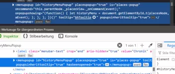

  • Der Wert für onpopupshowing für 129 ist bei dir nicht komplett sichtbar. Ich habe mal rechts darauf geklickt und oben XML bearbeiten ausgewählt. Da sieht man folgendes:
    Ich bin mir aber nicht sicher, ob hier nur etwas aus dem Skript entnommen wurde, aber ich denke mal, das ist der Originalcode.

  • Die Funktion beim Attribut onpopupshowing im Inspektor ist die gleiche, wie sie der Variablen onPopupshowing im Skript zugewiesen ist. Hm.
