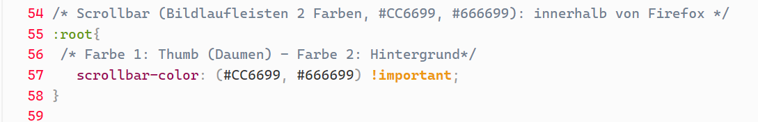

    Entfern bitte mal diese Einträge oben:
    Und setzt diesen Text ans Ende vom Code, vor der letzten Klammer }
    /* Scrollbar (Bildlaufleisten 2 Farben, #CC6699, #666699): innerhalb von Firefox */
    :root{
     /* Farbe 1: Thumb (Daumen) - Farbe 2: Hintergrund*/
       scrollbar-color: #CC6699 #666699 !important;
