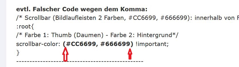

    ich habe den Fehler evtl. entdeckt - das könnte zwischen den Codes das Komma sein.. Eben getestet, die Scrollblaken sind wieder da.
    Was ein Komma so ausmacht.
    evtl. Falscher Code wegen dem Komma:
    /* Scrollbar (Bildlaufleisten 2 Farben, #CC6699, #666699): innerhalb von Firefox */
    :root{
    /* Farbe 1: Thumb (Daumen) - Farbe 2: Hintergrund*/
    scrollbar-color: (#CC6699, #666699) !important;
    Neuer berichtigter Code von Andreas:
    :root{
    scrollbar-color: #CC6699 #666699 !important;

  • Klatsche bitte auch nicht die Klammer an den Selektor, da sollte ein Leerzeichen zwischen :root und { sein.
