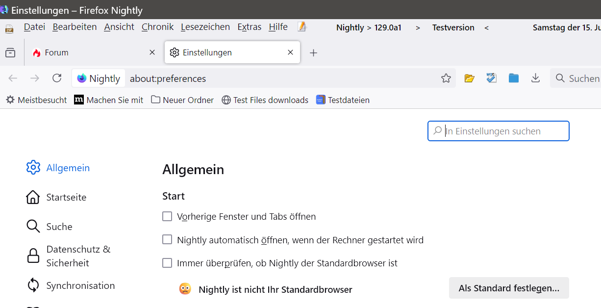

Neues Profil, sieht so aus:
Und so im Nightly:
Die Einstellung gibt es nicht, wenn Firefox so konfiguriert ist, dass er nicht mit dem letzten Profil startet, man also mit dem Profilwähler starten würde. Außerdem ist die Funktion nicht in den Builds aus dem Microsoft Store aktiviert.

War ein neues Profil bzw ein leerer Profilordner als minimale Vorgabe. profiles.ini nicht vorhanden, bestehenden Ordner auf E ausgewählt, mit/ohne Standardprofil, beide Male keine Option sichtbar. Ich bekomme die Option erst, wenn der Profilordner in meinem Benutzerordner liegt, ob nun Standard oder nicht. Mehr kann ich grad nicht sagen, ausser, dass ich diese 4 Kombinationen inklusive einem virtuellem Test mit Installation getestet habe. Daher kann ich nur vorschlagen, dass jeder Betroffene ein neues Profil erstellt und dort nachschaut.
Irgendwie keine Chance. Ich habe ja immer mit dem Schalter -p gestartet und hatte kein Häkchen im Kästchen, ob mit dem zuletzt ausgewählten Profil gestartet werden soll. Ich habe in den Eigenschaften der Desktop-Verknüpfung den Schalter entfernt und das Häkchen im Profil-Manager gesetzt, sowohl im Nightly als auch in Fx 127, nix da, Eintrag bleibt weg.
Natürlich könntest du selbst die Option in about:config manuell geändert haben
Hat einen Moment gedauert, das zusammenzusetzen. Der Inspector zeigt hidden=false, weil browser.startup.windowsLaunchOnLogin.enabled auf false steht. Nochmal ein neues Profil, auch auf E, diesmal ist der Eintrag vorhanden als auch der andere auf "true". Alles andere, wie du aufgezeigt hast: StartWithLastProfile
Im vorhandene Testprofil steht der Eintrag im about:config auf false, warum auch immer, aber dort bringt "true" aufgrund der Struktur nichts, ist aber nicht tragisch, wollte ich eh nie haben
So die Einstellung browser.startup.windowsLaunchOnLogin.enabled war entscheidend, auf true gesetzt und jetzt hat es geklappt. Schalter in der Desktop-Verknüpfung weg, Häkchen im Profilmanager rein und diese Einstellung auf true gesetzt. Jetzt muss ich nur noch testen, ob die Einstellung bei mir tut, was sie tun soll.
