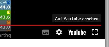

    Seit vor 3 Tagen das o.a. Script aktualisiert wurde, sind die Größen Miniplayer, Kinomodus verschwunden.
    Könnte ein Findiger dies aus dem Script wieder entfernen?
