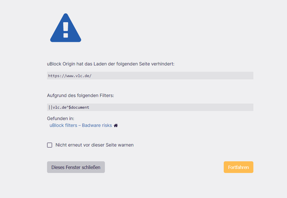

    Wegen VLCplus, und ublock:
    uBlock Origin hat das Laden der folgenden Seite verhindert:
    https://www.vlc.de/
    Gefunden in:
        uBlock filters – Badware risks
    Manch Werbeblocker ist da gar nicht mal so dumm und will genutzt werden.

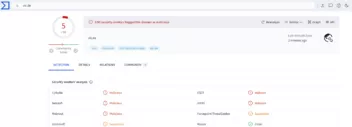

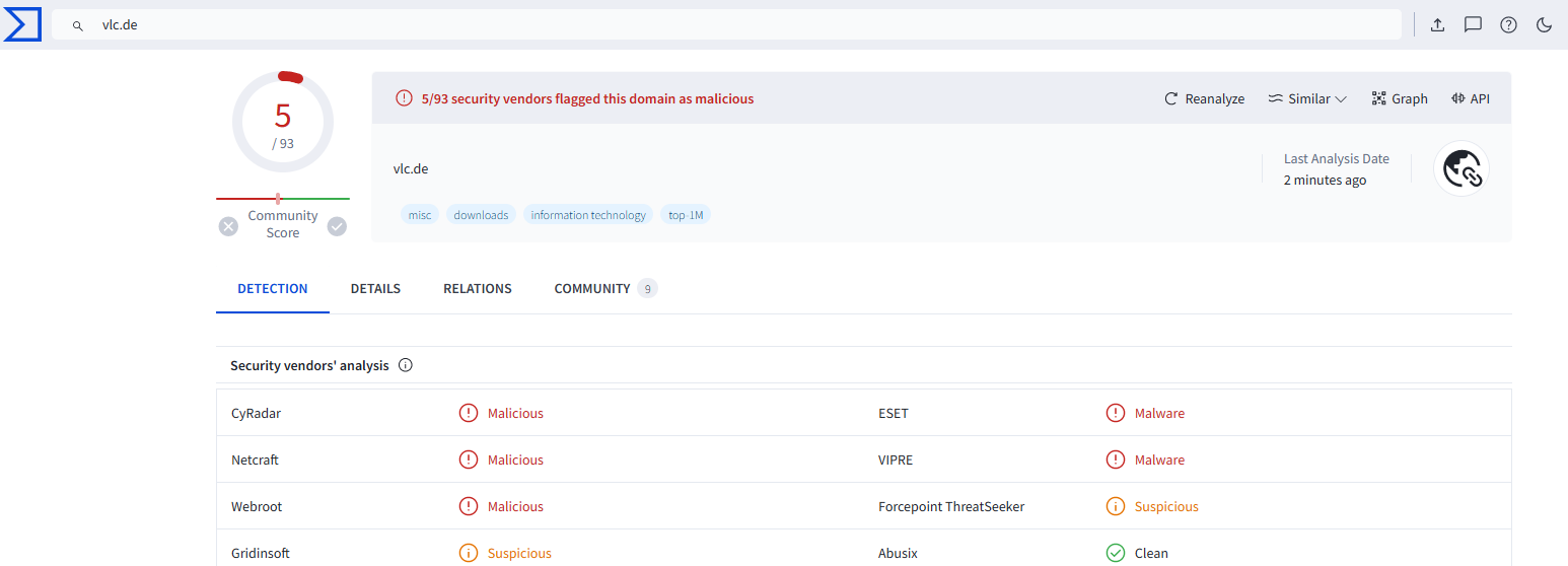

    Zum Thema vlc_de das Rating von https://www.virustotal.com/gui/domain/vlc.de/detection

  • das Rating
    VT ist nichts für die Masse. Und auch nicht als Feature in Programmen zu empfehlen, leider verlassen sich zu viele Laien auf das Gesamtergebnis und das ist einfach nur fatal. "Cyradar", "Netcraft" - nie von gehört. Die zahlen Geld dafür, dass man sie auflistet, das sind aber wie viele andere auch in der Liste absolute und nichtssagende Nischenprodukte. Und selbst die approbierten liegt oftmals falsch.
