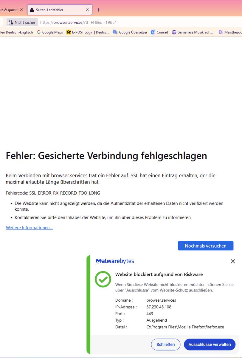

  • Nach mehreren neuen Profilen habe ich erkannt, dass nach dem Erstellen eines neuen Profiles (about:profiles) ohne irgend welche Daten zu kopieren, der FF beim ersten Aufruf verhindert, mit dem Startfenster.de zu beginnen (siehe Anhang). Nochmals gestartet beginnt er mit dem Startfenster.de.
    Ich habe wieder den ursprünglichen FF aktiviert und werde die 3 neuen Profile löschen. Der AdwCleaner hat bei einem erneuten Scan nichts gefunden.
  • Hilfe zur Meldung im Bild:
    Beheben der Fehlercodes in der Meldung „Diese Verbindung ist nicht sicher” auf sicheren Websites | Hilfe zu Firefox
    Da ist immer noch was zwischen Web und Firefox, Startpage ist da grad nur ein Indiz. Wenn das Zertifikat korrumpiert ist, nicht gut.

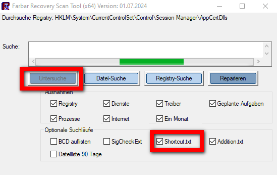

    Evtl kann FRST mehr aufzeigen, das ist speziell gemacht für sowas:
    https://www.bleepingcomputer.com/download/farbar-recovery-scan-tool/
    Mit Adminrechten starten, falls notwendig.
    FRST kann auch Firefox-Profile untersuchen.
    PPS FRST erstellt mit den gezigten Optionen drei Dateien:
    FRST.txt -> Überblicke, was gerade läuft, Firefox-Profile
    Addition.txt -> installierte Software, tiefere Systemdaten
    Shortcut.txt -> alle Verknüpfungen im Startmenü
    Deinen Namen und andere sensible Orte kannst du suchen und ersetzen mit "xxx", zB C:\Users\xxx\

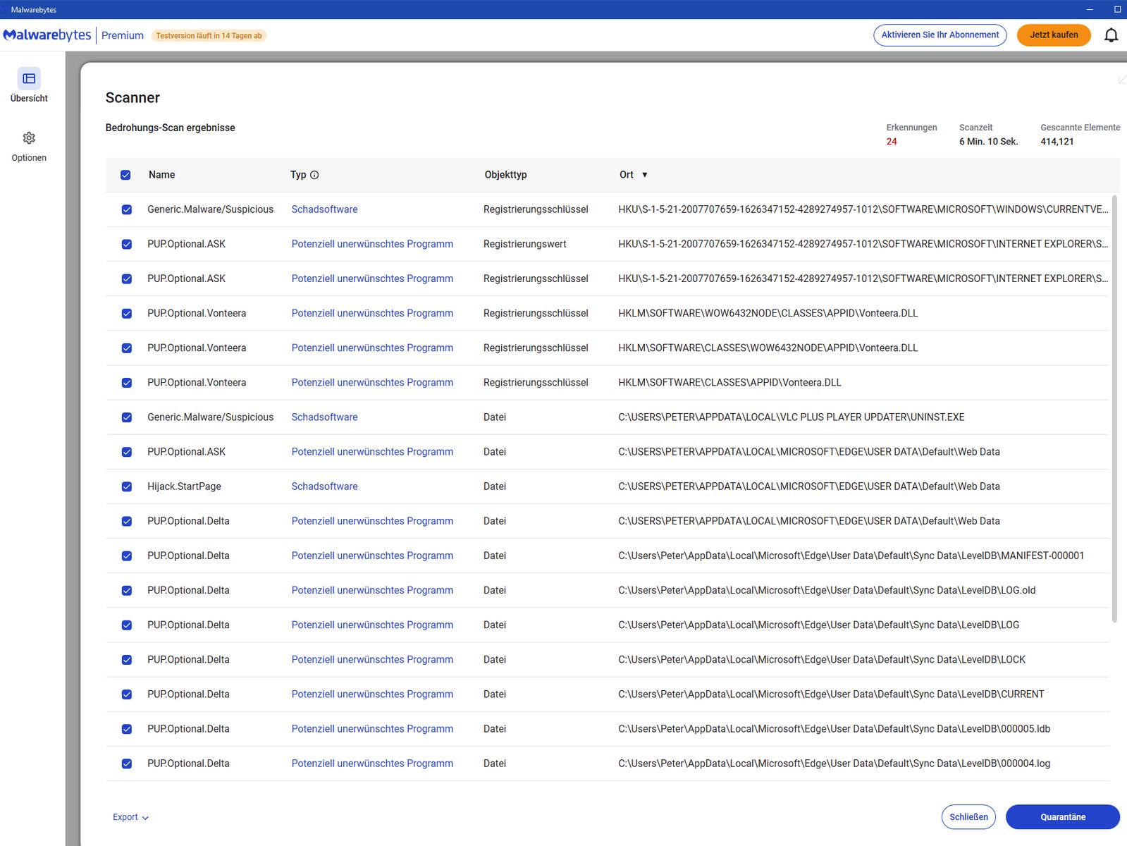

  • Nach Anweisung von Andreas habe ich Malwarebytes heruntergeladen und installiert. Automatisch wird die Upgrade-Version als 14-tägige Testversion zur Verfügung gestellt. Den Scan-Bericht mit 24 Erkennungen siehe Dateianhänge. Die Anzeige auf dem Monitor habe ich auch noch gespeichert.
    Beim Start von FF wurde am letzten Tab, auf dem sonst "Startfenster.de" angezeigt wurde, "Seiten-Ladefehler" angezeigt und FF sowie Malwarebyte zeigten einen Fehler an (siehe Dateianhänge).

    Nach dem Verschieben in Quarantäne mittels Malwarebytes wird beim Starten von FF genau der gleiche Fehler angezeigt wie zuvor.
    Den Ordner des VLC PLUS PLAYER UPDATER (exe-Datei) habe ich gefunden und das komplette VLC PLUS Verzeichnis gelöscht. Reicht das oder muss ich noch etwas durchführen?
    Den CHIP INSTALLER.MSI finde ich nicht. Wie werde ich den los?
    Wie werde ich das Programm Malwarebytes wieder los? Habe es unter "Programme und Features" in der Systemsteuerung gefunden. Einfach deinstallieren?
    Ich führte nochmals einen Malwarebytes Scan durch. Diesmal hat er 3 Schadsoftware gefunden. Die Hijack.StartPage wurden im ersten Scan bereits gelistet. Wird diese Software immer wieder neu erzeugt? Wieder in Quarantäne?
    Gibt es noch weitere Ordner von der Software?
    Ist sie evtl. sogar noch unter Programme vorhanden?
    Der hat wohl nur eine Nummer:
    PUP.Optional.ChipDe, C:\USERS\PETER\APPDATA\LOCAL\DOWNLOADED INSTALLATIONS\{C98C8305-357C-4DBD-9100-2AB1B6830EA9}\CHIP INSTALLER.MSI
    Dann muss doch noch etwas im System vorhanden sein.:/

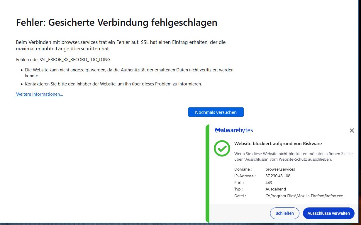

  • "browser.services" ist ein Browser-Hijacker, der aber bei ihm auf einen deutschen Server verweist:
    https://www.abuseipdb.com/check/87.230.43.108
    Ach schau an, das ist startfenster.de

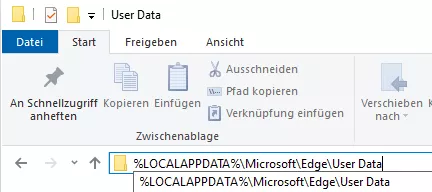

    Was da bei Edge gefunden wird, ist der gleiche Müll wie bei Firefox. Aber auch bei Edge kann man Profile löschen, der Pfad ist ja auch angegeben:
    %LOCALAPPDATA%\Microsoft\Edge\User Data
    Wenn da nichts Wichtiges drin ist, diesen Ordner einfach löschen.
  • Was da bei Edge gefunden wird, ist der gleiche Müll wie bei Firefox. Aber auch bei Edge kann man Profile löschen, der Pfad ist ja auch angegeben:

    Habe Edge gestartet und Malwarebytes meldet den gleichen Fehler wie beim FF.
    Aufgrund dem Vorschlag auf Spickipedia, Startseite24 zu eliminieren, habe ich Websuche von Microsoft Bing deinstalliert. Edge meldet beim Start immernoch Fehler.

  • Seit Startbeitrag, 3 Tage, kein Ende in Sicht. Der Beitrag #23 von mir wurde auch noch nicht berücksichtigt. Derzeit haben Adwcleaner und MBAM (beides malwarebytes) noch zu keinem sauberen Ergebnis geführt. Die Problematik aus meiner Sicht dabei dürfte sein, dass man sich nie mit Windows beschäftigt hat bzw beschäftigen musste. Um das Beispiel zum Edge-profil aufzuzeigen, so wäre es "richtig" gewesen:
    Wahlweise über START > Ausführen...

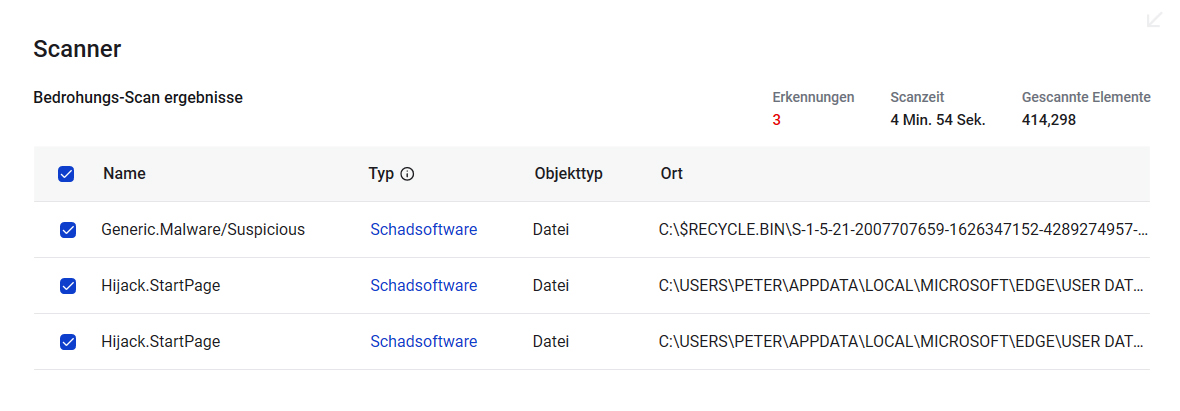

    Ich missverstand .DeJaVu und suchte in der Registrierung. Unter C: fand und löschte (befindet sich jetzt im Papierkorb) ich den Ordner AppData/Local/Microsoft/Edge/User Data. Edge habe ich schon vor ein paar Tagen deinstalliert.
    Malwarebytes scannte 413.969 Elemente und fand nichts. Der Fehler ist immer noch da (siehe Datenanhang).

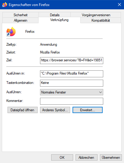

  • „Startseite“ in Firefox entfernen – die Lösung:

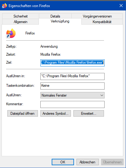

    Beim Umbau meines alten Rechners musste ich eine Software nochmals installieren, die bei der Fertigstellung Firefox startete und im letzten Tab die Möglichkeit zur Registrierung bot. Dabei merkte ich, dass die „Startseite“ fehlte.
    In den Eigenschaften-Verknüpfungen von Firefox fand ich die Ursache (Siehe FirefoxStart-EigenschaftenVerknüpfungen1.jpg): Es wird beim Aufruf von Firefox der „browser service“ gestartet. Vergleich mit den Eigenschaften von Firefox auf meinem neuen Rechner und Änderung des Ziels auf meinem alten Rechner und schon bin ich das Problem „Startseite“ los.
    Gruß Peter
  • In den Eigenschaften-Verknüpfungen von Firefox fand ich die Ursache (Siehe FirefoxStart-EigenschaftenVerknüpfungen1.jpg): Es wird beim Aufruf von Firefox der „browser service“ gestartet.
    Dann frag dich mal, wer diesen Blödsinn da reingeschrieben hat... <X:/
