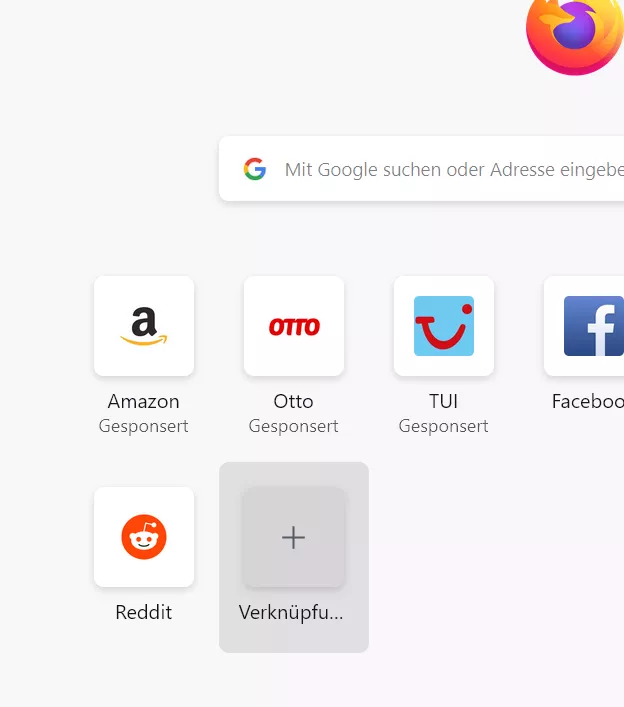

    Ist der Button dann vorhanden?
    Du meinst diesen?
    max 4 Zeilen aktiv.
    Nur zur Sicherheit.
    Mehr als 32 Kacheln kannst du Standard auch nicht erstellen.

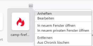

  • Ich habe auch keine Option das ich Kacheln anheften kann:/
    Speichere keine Chronik, einstellungen sind Streng aber das sollte alles nichts damit zu tun haben.
    Neues FF Profil zeigt zwar die leere Kachel an aber auch da keine Option des Anheften vorhanden.

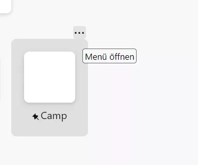

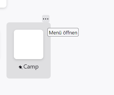

  • doch die Punkte sind vorhanden aber die Option Anheften nicht, da steht bei mir Ablösen. Klick ich auf Ablösen verschwinden die Kacheln für immer und ich kann keine neuen mehr erstellen...
  • da steht bei mir Ablösen.
    Ok, dann ist die Kachel schon angeheftet.

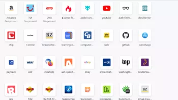

    D.h., du hast dann keine 18 Kacheln mehr, sondern nur noch 17?
    Ohne Chronik sollte in der Kachel dann aber kein Icon der Webseite sein, so wie im Screenshot von mir in Beitrag Nr. 8.
  • Richtig, es sind dann nur noch 17 Kacheln und die "leere" ist nicht vorhanden um eine neue zu erstellen.
