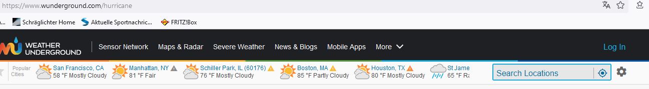

    Bei manchen Seiten kann ich ohne Probleme übersetzen lassen (sogar die Auswahl poppt auf):

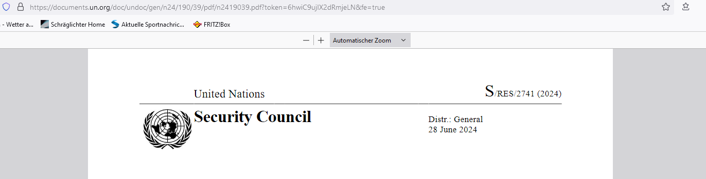

    Bei anderen Seiten fehlt das kleine Übersetze-Icon rechts ganz, ich finde keine Möglichkeit zur Übersetzung:
    Woran liegt das? Warum fehlt das Symbol, obwohl die letzte Seite ja englischer kaum geht?
    Gruß Kolonius
  • Eine PDF-Datei ist etwas völlig anderes als eine Website. Ein Website-Übersetzer kann keine PDF-Dateien übersetzen. Umgekehrt könnte eine PDF-Übersetzer, falls es so etwas gibt, auch keine Websites übersetzen. Firefox hat eine Übersetzungsfunktion für Websites, nicht für PDF-Dateien.
    Ergänzen möchte ich, dass auch für Websites nicht entscheidend ist, welche Sprache man sieht, sondern welche Sprache im lang-Attribut des html-Elements angegeben ist. Es gibt einige Websites, deren Inhalt in einer bestimmten Sprache ist, wo das Attribut aber etwas anderes erzählt. In einem solchen Fall kann es dann auch passieren, dass man keine Übersetzung angeboten bekommt. In dem Fall lässt sich die Übersetzungsfunktion dann über das Menü aufrufen und die Sprache manuell setzen. Für PDF-Dateien geht das aus dem genannten Grund nicht.
  • Ja, danke, Sören, man lernt nie aus. Ich denke: Natürlich kann jeder Webprogrammierer eine Funktion bauen, die ein PDF übersetzt. Warum FF das nicht anbietet, verstehe ich nicht.
    Ich muss also jetzt folgendes machen: Das Dokument abspeichern, Google Übersetzer aufrufen, dort die Datei hochladen und dann übersetzen lassen. Finde ich ziemlich umständlich für das dritte Jahrzehnt im 21. Jahrhundert. X(

  • Ich denke: Natürlich kann jeder Webprogrammierer eine Funktion bauen, die ein PDF übersetzt
    Ich bin „Webprogrammierer“ und als solcher sage ich dir, dass diese Aussage ganz großer Quatsch ist. Ich schrieb doch sogar noch im Beitrag genau über deinem, dass eine PDF-Datei etwas komplett anderes ist als eine Website. Abgesehen davon helfen dir Fähigkeiten zur Website-Entwicklung nicht einmal für die Implementierung einer Übersetzungsfunktion für Websites. Software-Entwicklung, Künstliche Intelligenz und Maschinelles Lernen, worum es bei einer solchen Funktion geht, sind ebenfalls komplett andere Dinge als Website-Entwicklung.
    Wenn du diese Unterscheide nicht kennst, beurteile bitte auch nicht aus Sicht eines Entwicklers. Aus dem gleichen Grund spreche ich in diesem Forum auch nicht über Chirurgie. Davon verstehe ich nämlich nichts.
    Das wäre technisch ein „neues“ Feature. Mozilla erwägt auch, das zu implementieren. Nur ist das noch nicht final entschieden und würde entsprechend Zeit benötigen.
    Allerdings: Du kannst ab Firefox 128 markierten Text übersetzen. Das funktioniert auch in PDF-Dateien. Das steht deswegen nicht in Widerspruch zur vorherigen Aussage, weil man dafür nicht mit dem Code einer PDF-Datei arbeiten und diesen verändern muss, sondern nur den Text übermittelt, dessen Übersetzung in einem eigenen Fenster angezeigt wird.
