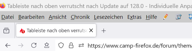

    Bisher hatte ich in der userchrome.css u. a. nachstehenden Code. Damit wurde die Tableiste zwischen Menü und Symbol-/Adressleiste angezeigt.
    Nach dem Update auf 128.0 erscheint die Tableiste jetzt über der Symbol-/Adressleiste. Wenn ich statt
    #TabsToolbar { -moz-box-ordinal-group: 2;
    folgenden Code verwende
    #TabsToolbar {
        position: absolute;
        display: block;
        bottom: 0;
        width: 100vw;
    sehe ich gar keine Tabs mehr und auch die Menüpunkte lassen sich nicht mehr richtig anklicken. Was ist da los? 8|

  • Wie bekomme ich denn die Tabs unter die Adressleiste
    Meinst du das so?
    Wenn ja, dann teste bitte:
  • Sieht gut aus - Thanks! :thumbup:
    Sicherheitshalber nur noch mal nachgefragt: Direkt unter der Adressleiste befindet sich eigentlich die Lesezeichen-Symbolleiste. Der Code verschiebt die Tableiste noch darunter, so dass sie die unterste Leiste ist. Ist das so gewollt?

    Die Lesezeichen-Symbolleiste ist bei mir standardmäßig ausgeblendet. Passt insofern für mich.
