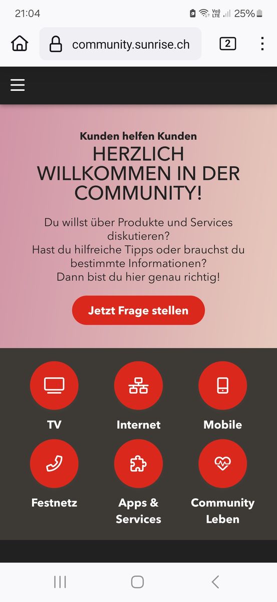

    Ich habe da ein komisches Problem, das mich interessiert wieso das so ist.
    Galaxy S23FE, Android 14, One UI Version 6.1,
    Beim Aufruf der Seite community.sunrise.ch habe ich folgenden Screen auf dem Smartphone:
    Hier kann ich unterhalb der Mitte keinen Links öffnen, es passiert einfach nichts. Bei Doppelklick könnte ich kopieren und suchen.
    Der Link bei "Jetzt Frage stellen" funktioniert, ist auch oberhalb der Mitte.
    Bei andern Seiten kann ich auch Links ganz unten öffnen.
    Ich kann aber problemlos die Seite nach oben schieben, etwas über die Mitte, dann kann ich diese Links alle öffnen. Das wird doch nicht an FF liegen, aber dann frage ich mich als Laie, woran liegts. ? Kann dann ja nur an der Webseite liegen. ?

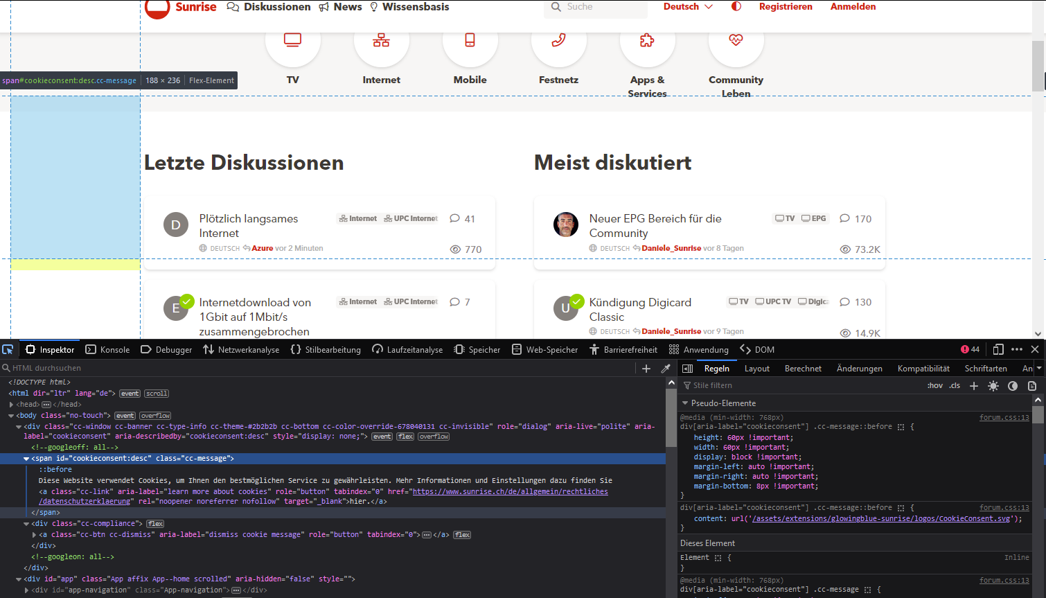

    das könnte auf ein unsichtbares Element hindeuten, welches Teile der Website verdeckt. Nutzt du Erweiterungen? Ein Content-Blocker wie uBlock Origin wäre ein Klassiker für ein solches Problem. Die untere Hälfte der Seite zeigt normalerweise einen Cookie-Dialog an. Gut möglich, dass dieser nur unvollständig ausgeblendet wird.
  • Die untere Hälfte der Seite zeigt normalerweise einen Cookie-Dialog an. Gut möglich, dass dieser nur unvollständig ausgeblendet wird.
    Genau so ist es. Man kann sogar nach dem Bestätigen das nicht mehr sichtbare Feld des 'OK'-Buttons des Cookie-Dialogs noch anklicken. Das gleiche Verhalten bei Edge und Chrome ...
    Selbst bei der PC-Version der gleiche Effekt. Der Consent Dialog wird nicht richtig ausgeblendet. Allerdings ist er hier am linken Rand und fällt daher nicht so schnell auf:
