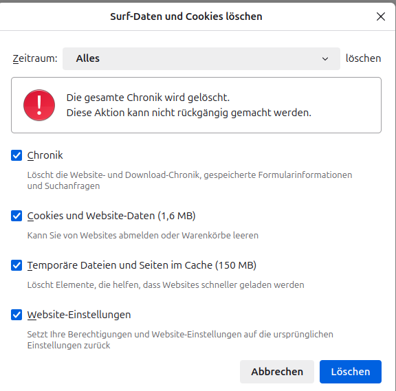

    Ich habe gar nicht mitbekommen, dass die Ankündigung bereinigt und geschlossen wurde. Daher hier.
    Es gibt einen Schalter im about:config, um die alte Anzeige von "Chronik löschen" anzeigen zu lassen statt der neuen:
    privacy.sanitize.useOldClearHistoryDialog
    Was ich nicht weiß, ob die jeweiligen Unterpunkte noch Berücksichtigung finden und wie lange dieser Schalter wirksam ist.
    Daher: auf eigene Gefahr!
    • Hilfreichste Antwort
    Der Schalter wird verschwinden und es ist definitiv Vorsicht geboten. Beim Upgrade wurden die Nutzer-Einstellungen auf die neuen Einstellungen migriert. Die Migration ist abgeschlossen. Wenn man jetzt diesen Schalter setzt und der dann irgendwann entfernt werden wird, wird vermutlich keine weitere Migration erfolgen. Und das kann dann dazu führen, dass entweder plötzlich nicht mehr gelöscht wird, was gelöscht werden sollte, oder schlimmer zu unerwarteten Datenverlusten, wenn Dinge gelöscht werden, die nicht gelöscht werden sollten.
    Es ist generell kein guter Ratgeber, Optionen zu nutzen, die nur temporärer Natur sind, weil damit Entwicklungen, die so oder so kommen, nur hinausgezögert werden. Und dann trifft es einen plötzlich, wenn es niemand mehr auf dem Radar hat.

    Ich habe es so eingestellt, dass beim schließen von Firefox die gesamte Chronik gelöscht wird.
    Ich kann aber Lorenz-Mayer durchaus verstehen, da er aus genannten Gründen die gespeicherten Formulardaten gerne behalten würde, was ja bisher auch möglich gewesen ist.
    Ich verstehe das auch. Mir ging es bei der Frage darum, eine alternative Betrachtungsweise in den Raum zu werfen, vor allem wenn die Aussage ist, dass die Formulardaten so wichtig sind. Man muss die Formulardaten nicht löschen. Wenn man das macht, ist das aber jetzt mit der Chronik verbunden. Und wenn man darüber nachdenkt, wieso man die Chronik löscht, kommt man vielleicht darauf, dass das gar nicht so sinnvoll ist. Oder eben doch. Aber darüber zumindest mal nachzudenken, dazu wollte ich anregen.

    Man könnte sich auch die Frage stellen, warum es überhaupt geändert wurde? Zuerst habe ich gedacht, dass bei Chrome und Edge auch keine Unterscheidung gemacht wird. Das ist aber offensichtlich nicht der Fall, denn dort funktioniert es ja. Wenn man eine "Vereinfachung" der Oberfläche anstrebt, könnte man ja auch einen geteilten Dialog für "Grundlegend" und "Erweitert" anbieten, wie es z.B. Google macht. Der einzige Grund, der mir jetzt noch einfällt, wäre die Komplexität des Codes zu verringern?! Weißt du da was?
