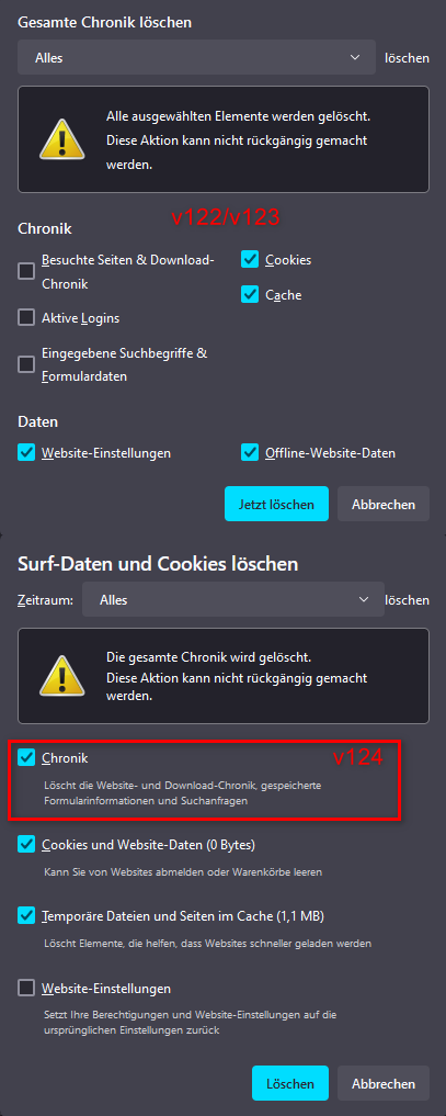

    Ich habe gar nicht mitbekommen, dass die Ankündigung bereinigt und geschlossen wurde. Daher hier.
    Es gibt einen Schalter im about:config, um die alte Anzeige von "Chronik löschen" anzeigen zu lassen statt der neuen:
    privacy.sanitize.useOldClearHistoryDialog
    Was ich nicht weiß, ob die jeweiligen Unterpunkte noch Berücksichtigung finden und wie lange dieser Schalter wirksam ist.
    Daher: auf eigene Gefahr!

    Der Schalter wird verschwinden und es ist definitiv Vorsicht geboten. Beim Upgrade wurden die Nutzer-Einstellungen auf die neuen Einstellungen migriert. Die Migration ist abgeschlossen. Wenn man jetzt diesen Schalter setzt und der dann irgendwann entfernt werden wird, wird vermutlich keine weitere Migration erfolgen. Und das kann dann dazu führen, dass entweder plötzlich nicht mehr gelöscht wird, was gelöscht werden sollte, oder schlimmer zu unerwarteten Datenverlusten, wenn Dinge gelöscht werden, die nicht gelöscht werden sollten.
    Es ist generell kein guter Ratgeber, Optionen zu nutzen, die nur temporärer Natur sind, weil damit Entwicklungen, die so oder so kommen, nur hinausgezögert werden. Und dann trifft es einen plötzlich, wenn es niemand mehr auf dem Radar hat.

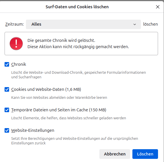

  • ich finde es ziemlich blöd, dass man die Formulardaten beim Löschen nicht mehr explizit ausschließen.
    Konnte man das vorher? Das habe jetzt gar nicht auf dem Schirm.

  • Wieso Mehraufwand?
    Ich habe es so eingestellt, dass beim schließen von Firefox die gesamte Chronik gelöscht wird.
    Ich kann aber Lorenz-Mayer durchaus verstehen, da er aus genannten Gründen die gespeicherten Formulardaten gerne behalten würde, was ja bisher auch möglich gewesen ist.

  • Wenn du partout keine Chronik wünscht, aber Formulardaten oder Passwörter:
    places.history.enabled false
    Damit wird erst gar nichts angelegt, weder noch, ist nach dem Eintippen erst gar nicht vorhanden.
    Ich selbst lasse nichts automatisch löschen, dafür geht meine Chronik 9 Jahre zurück, ob nun wichtig oder nicht - wobei ich "Käsekuchen" für wichtig halte, gibt es aber auch als Lesezeichen. Das Ranking von Firefox halte ich für eminent, weil es einfach mein Nutzerverhalten für Firefox (und für alle anderen Browser auch) erleichtert. Aber das muss jeder für sich entscheiden, womit er das Web belastet, denn das ist ganz sicher. Und das Web bedeutet Klima letztlich.
    denn ich möchte keine Vorschläge.
    Kannst du in Firefox doch abschalten und dennoch eine Chronik halten.
