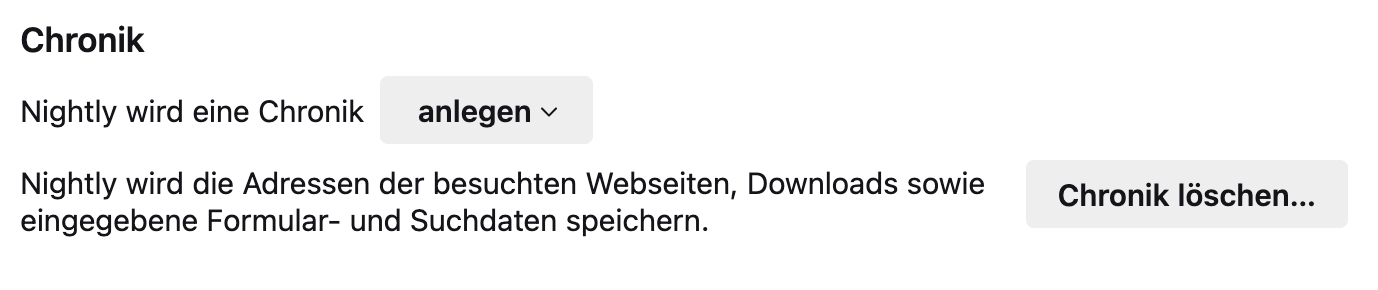

Cookies, Website-Daten und Cache sind aber nicht Chronik, um die es in den letzten Beiträgen ging. Im Dialog zum Löschen der Surf-Daten bezieht sich das, was dein Screenshot zeigt, auf die Checkboxen 2 und 3, nicht die Checkbox 1.

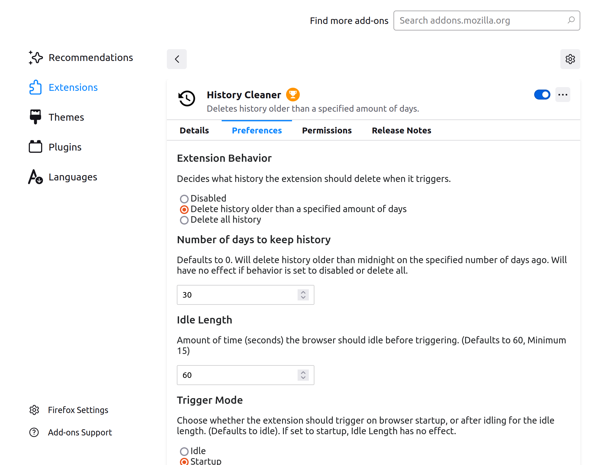

Eigentlich wäre jetzt interessant, wie man die Chronik nach Beendigung aller Sitzungen einer Instanz löschen kann, ohne die Formulardaten zu verlieren und ohne diesen Dialog nutzen zu müssen und ohne Hand an die Chronik legen zu müssen. Kann man die Dauer einer Chronik einstellen? Brauch ich dafür evtl eine Erweiterung?
Es gibt Erweiterungen, wie zB "History AutoDelete" (älter), die bestimmte Domains/Einträge erst gar nicht speichern lassen bzw. direkt wieder löschen. (was auch Nebenwirkungen haben kann, auch hier im Forum)
Oder sowas wie "History Cleaner", das auch beim Start die Chronik bereinigen/löschen kann.
https://addons.mozilla.org/firefox/addon/history-autodelete/
History Cleaner – Holen Sie sich diese Erweiterung für 🦊 Firefox (de)Laden Sie History Cleaner für Firefox herunter. Deletes browsing history older than a specified number of days.addons.mozilla.org -

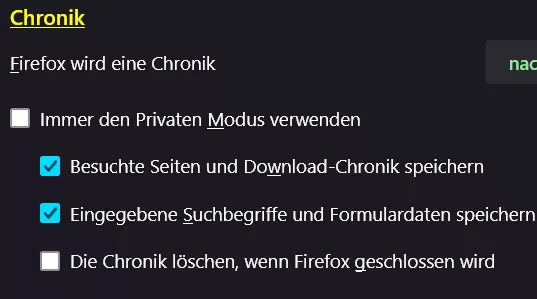

Und das bedeutet, dass man den genannten Schalter doch nutzen könnte, solange möglich und ohne möglichen potenziellen Datenverlust?
Wegen Löscht die Website- und Download-Chronik, gespeicherte Formularinformationen und Suchanfragen
Kann ja dann nur zu klein geschrieben sein
Aber das ist wirklich so, Sören Hentzschel

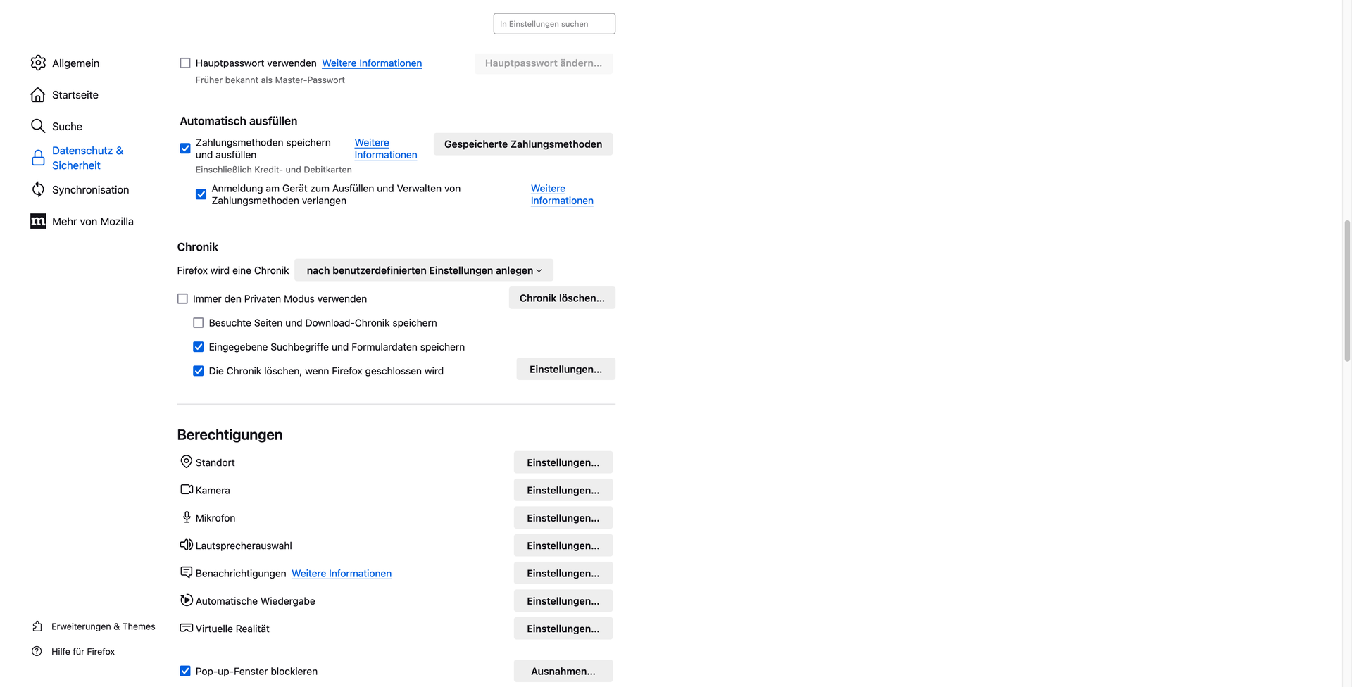

Morgen mache ich mal Screenshots.

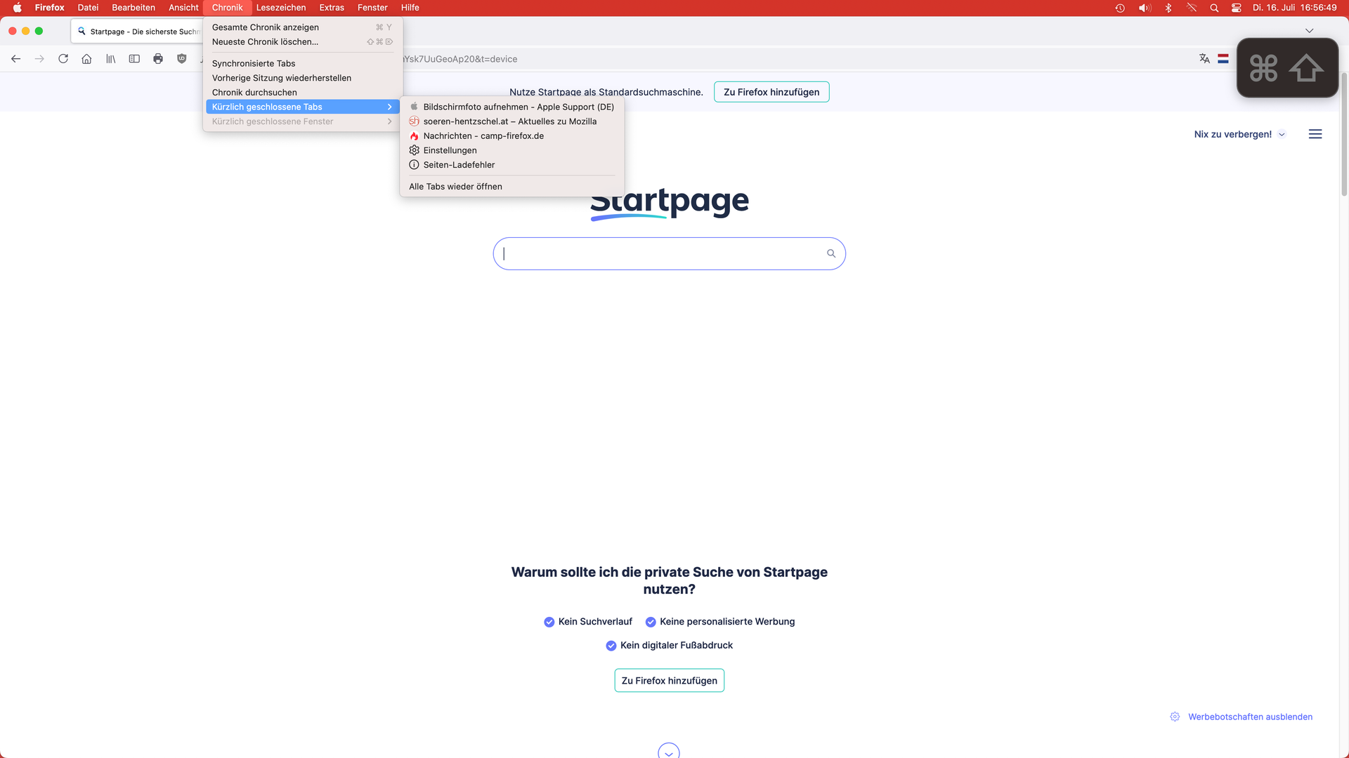

Hier die Screenshots:
Ich denke, du verwechselst Chronik mit der Sitzungswiederherstellung. Du müsstest diese Seiten unter \sessionstore-backups\ wiederfinden.
Richtig, Chronik und Sitzungswiederherstellung sind unterschiedliche Dinge. Eine einfache Möglichkeit, die Chronik zu prüfen, ist es, eine bereits eingegebene URL erneut in die Adressleiste einzugeben. Wenn nichts vorgeschlagen wird (Lesezeichen natürlich ausgeklammert), ist auch nichts in der Chronik gespeichert.
Also, die Sitzungswiederherstellung verwende ich eigentlich nie.
Die Sitzung wird automatisch alle 15 Sekunden gesichert, damit nach einem Browser-Absturz nicht alles verloren ist. Das ist komplett unabhängig von Einstellungen für die Chronik und hat auch nichts mit den Änderungen in Firefox 128 zu tun.
Unabhängig davon frage ich mich, warum die Chronik bei mir trotzdem gespeichert wird, obwohl ich "Besuchte Seiten und Download-Chronik speichern" nicht angekreuzt habe.
Wird deine Chronik denn gespeichert? Hast du das wirklich über die Adressleiste geprüft? Das, was dein Screenshot zeigt, ist wie gesagt nicht die Chronik. Kürzlich geschlossene Tabs sind Teil der Sitzung und die wird immer gesichert, unabhängig von den Einstellungen für die Chronik.
