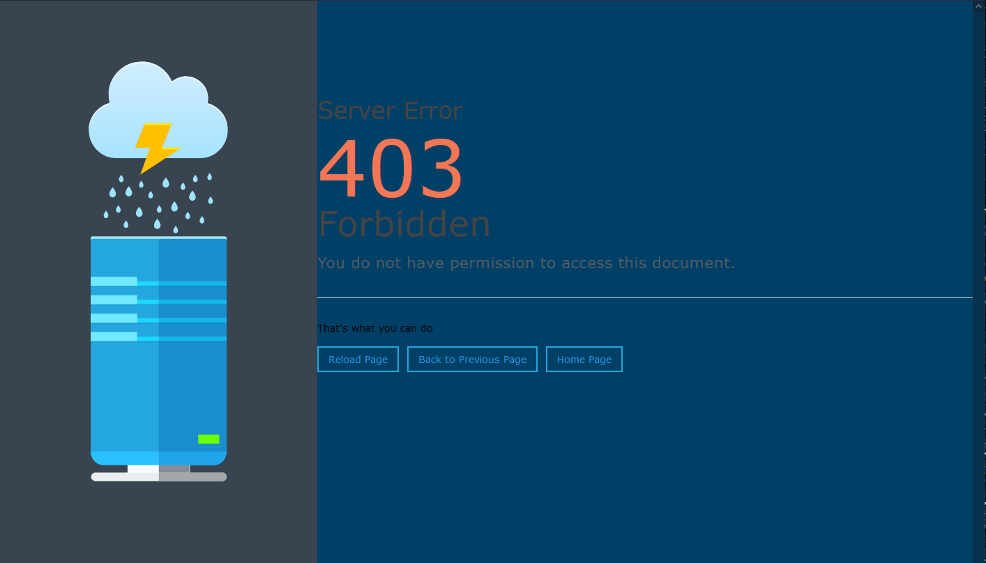

ups - 403 forbidden
Ja dieses sehe ich letztens auch immer mal wieder beim Anmelden hier im Forum,
eben auch wieder.Keine Ahnung warum.

Das Problem tritt dann auf, wenn die URL ein Fragezeichen beinhaltet (z.B. ?postID=12345) und man dann auf den Anmeldelink klickt. Die hier eingesetzte Community-Software setzt die aktuelle URL nämlich URL-kodiert als url-Parameter an die Anmelde-URL, um nach der Anmeldung wieder auf die ursprüngliche URL weiterzuleiten. Aus dem ? wird dann ein %3F.
Nun ist %3F in URLs in Folge einer geschlossenen Sicherheitslücke auf Apache-Webservern nicht länger erlaubt:
Das muss durch ein Update der Community-Software behoben werden:
Redirect after login does not work under Apache · Issue #5965 · WoltLab/WCFApache's fix for https://www.cve.org/CVERecord?id=CVE-2024-38474 means no %3Fs are allowed anymore in URLs. This causes a problem in the login form, where the…github.com -
Danke für die Erklärung. War das erste Mal, und siehe da, der Patch ist auch wenige Tage erst alt.

Update: Seitens Community-Software wird es kein Update geben. Die Apache Foundation hat erkannt, dass ihre Korrrektur einen zu großen Kollateralschaden verursacht hat, und wird im nächsten Update eine verbesserte Korrektur für den Webserver ausliefern. Nun müssen wir auf die Veröffentlichung von Apache 2.4.63 warten und dass der Hoster danach dann den Webserver aktualisiert.

Vor wenigen Tagen hat die Apache Foundation endlich das Update veröffentlicht, welches hier auf dem Server auch schon eingespielt ist. Das Problem ist damit behoben.
